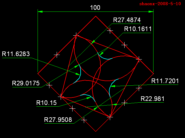

$ f+ m% \( l2 C% W! h7 `9 a: e【进阶级练习题71】标准答案:
: b' U/ |0 R/ D8 }' N6 R0 \
1. a 之半径值 = 27.4874,就是(c)9 u" S$ Q& b# J8 j8 g* v4 L
2. b 之半径值 = 27.9508,就是(b)
0 X  c1 P/ ~4 j* w( N% q6 a3. c 之半径值 = 29.0175,就是(a)
! l4 L  b, R) x7 p* ~7 p4. d 之半径值 = 22.9810,就是(c)  }8 O1 M+ q" Y: |* B7 S
5. e 之半径值 = 11.6283,就是(a)
9 I9 c! ^7 N5 ^6. f 之半径值 = 10.1611,就是(c)
% }+ S* f- U) k3 a: M0 p7. g 之半径值 = 11.7201,就是(c)
: G+ H4 v6 L+ z+ m, F% Z8. p 之半径值 = 10.1500,就是(c)
! ]# {8 i" D  q4 B  [: W* Y/ ~6 } 进阶71解.GIF ! F4 H7 b/ R2 b$ B0 g

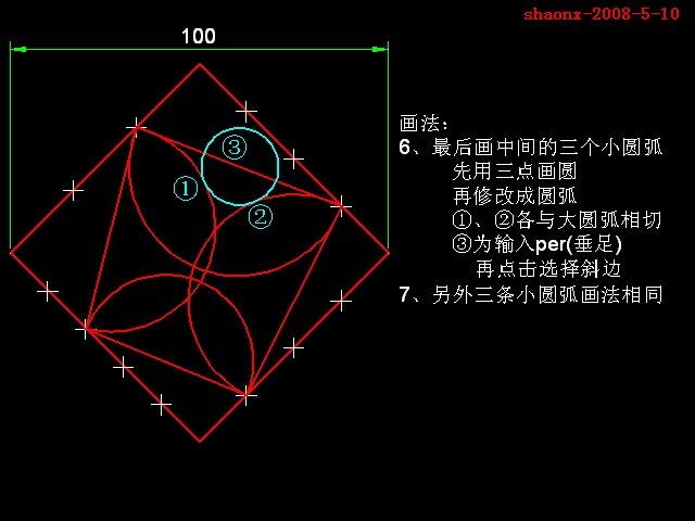

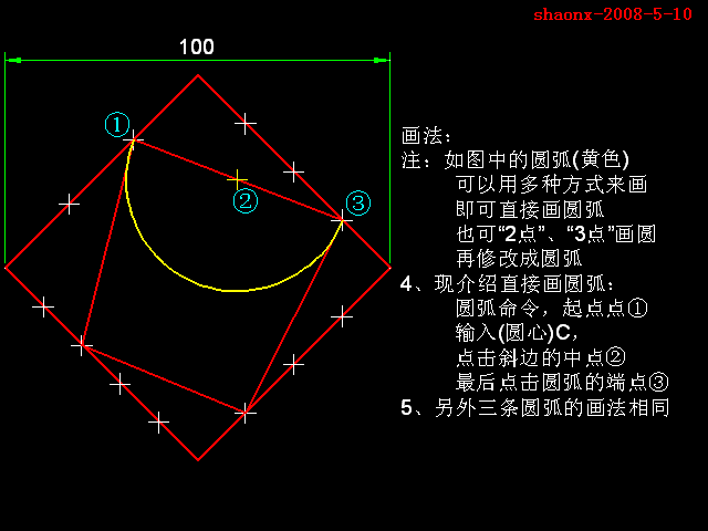

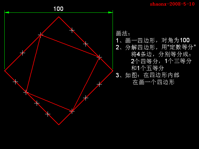

. h5 w/ I0 J/ S1 ?% ~% A2 I# l【进阶级练习题71】解题思路:2 c! c+ B- ~: O2 j+ }& G# Z
本题的关键还是画圆弧……,就不多做介绍了,大家自0 l. M) v- E+ i6 v$ K' D* e
己画画试试。
% b- n: t- a( c( C" A4 `" N2 Z2 ?$ x$ a6 E  b: P% y
' o4 K# Y; X2 r5 x
! k6 b! A: `" m0 x$ V* Z3 D2 a7 ?( j$ I7 k 进阶71解-2.gif
3 q$ S$ t  k( Z' n& M  N9 [) Z/ J8 o, a+ q( v" \5 ~0 p, K
进阶71解-3.gif : T* [: h$ [' I& K

③这个点为什么要这么画没看明白。
