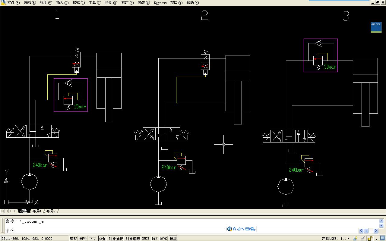

看到一个支腿油缸的原理图,三个问题:
' ?6 e8 Q: m; i, N, o2 C3 @(1)图中1为原图支腿油缸接法,问是不是接反了,如果没接反,伸出支腿为何还过什么平衡阀啊,感觉还不如图2的简单呢9 r5 x" b8 e7 e9 j
(2)图中1如果没接反,收回支腿时的节流怎么调节?  x' d- s3 ~6 F2 C/ ~7 @
(3)图中3的接法中规中矩,为何不用,他和图2那个更好?

根据楼主的提问回答:1、图2、图3肯定是不能用的,因为油缸的支腿需要始终承受缸杆及托盘的重量,所以在有杆腔油路必须有平衡阀防止缸杆下滑;2、图1中调整流量可以通过调节上侧流量阀进行调节(楼主的原理图显示该阀为定值的不可调,楼主可以确认一下是否可调);3、根据1的说法图2、图3均不可用。

感觉都可以用,承重应该是无杆腔承重的吧,除非油缸杆上吊了重物. ) V; X$ D1 r7 b, T1 Z; j$ D
1图下腔有背压,伸出的时候更稳定些..4 J! t; p# e( t1 U
2图和3图比较,感觉3图更好些,至少承重的时候上腔可以做到没有泄漏,看实际是怎么使用的了

作支腿用的油缸一般是活塞杆不动,缸体移动,负载在缸体上,明白使用状况就好分析了,不知楼主是不是这样用的?请确认.

感觉你的平衡阀是在无目的的乱加
  l9 V, c! Q7 p1有必要用两个平衡阀吗?这两个平衡阀各有各的用意的% R2 v  S7 j- Y) ?' y0 [9 A
2平衡阀反了,要不起负作用
' u% h1 b6 V9 b/ r3平衡阀也反了
% @& Y4 U7 S8 \% }4 _- P3 L; l3 l说说你对支腿油缸的要求
9619 + 3 技术讨论
发表于 2008-5-11 14:19:46 | 显示全部楼层 来自: 中国北京
1的平衡阀没有接反,用溢流阀调整背压没太大必要了
* P2 a* U8 d* ~/ U/ J2、3的接反了,没什么作用
9 o$ S9 L. z( Y总之,这里的平衡阀一般来说是防止负载突然变化而使用的,要根据工况决定!

图1没有问题,上面阀用来锁死油缸大腔(油缸起支撑作用时)。4 Z+ ]+ R  c# X% F8 o8 r4 g* n
下面阀作用:1、建立背压,使油缸平稳伸出。" n1 i: m) e% e
            2、锁油缸小腔,防止油缸因自重伸出。: y) n$ \  l# \1 p& ?+ d$ C% W( L
图2不能用,因为油缸会不可控的伸出。
5 l7 P# C% ^8 ?7 p" w图3不能用,因为1、油缸会自由伸出。9 }! b5 G' ?* o% c/ o% v% l" \9 e
               2、 油缸缩回时,能耗大。
9619 + 5 技术讨论

如1楼8楼所言,图2、图3肯定不行,因为支腿不承重时没有背压会自己下滑,而且伸出不可控,所以伸出时必须在出口加背压
  V- O1 s$ h0 B/ y% Y1 L所以图2,图3不对,这点3楼需要注意,和我犯了同样错误,呵呵
3 E. P+ [: _9 [最后还有个问题,8楼讲的图3中顺序阀控制支腿收回会能耗大,为什么,图1收回支腿时节流不也有能耗吗?

图一油缸缩回基本无多余能耗,因为克服自重及有杆腔的缘故会建立起一点压力,这点压力足够是克服两位阀的弹簧力了,且可以通过节流口调整速度/ c6 L8 p( D$ X/ z1 V
图三油缸缩回仅由于溢流阀无杆腔压力就要50bar了,且无法调整速度,因此不必要的能耗完全没有意义
4 E. }0 x, `6 C( D一直觉得您算是主机厂比较懂液压的了。。。+ c2 M" Z' I: T' a; g' C9 q! i
