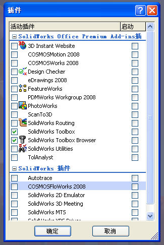

请问我的sw2008 toolbox brower 怎么调用?          本人菜鸟          希望高手说的详细点!!!!谢谢

开启solidworks toolbox和solidworks toolbox browers插件
发表于 2008-5-12 17:24:40 | 显示全部楼层 来自: 中国河北秦皇岛
打开插件对话框,点选需要的插件即可。
! n# t+ R! |% @! f8 r$ l( W4 {2 X/ U最好先学一下软件自带的教程,里面内容较全。
3 B( L; Z- [" i/ {7 | Snap2.jpg

& k9 _* p4 g. t6 F2 h# e我就郁闷了7 d' @# a3 }% l7 l# c) u# D7 G3 J
只有这几个插件) F1 j+ _8 J' i2 |  A
也不知道怎么导入
1 M5 q1 k! Z8 ]3 g2 r连个toolbox都用不上( A+ [0 e2 z% \: c- A# D/ O8 z
发表于 2008-5-16 13:07:17 | 显示全部楼层 来自: 中国辽宁沈阳
你安装的时候应该选professional版以上,否则没有toolbox插件。
