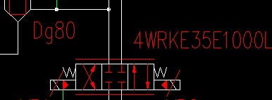

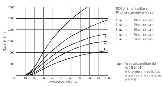

发表于 2008-6-19 06:52:54 | 显示全部楼层 来自: 中国上海
以前做过的一个系统。不知有没有参考价值。& ^$ e+ l2 \$ O8 Y. ]
" T3 L+ t. W+ g/ \, R2 E Adobe Acro..._2008.06.19.06.49.49.jpg
' |- A4 u" _4 {4 K% p我有点弄不懂,5000L时流量精度也要求很高吗?这个最好根据工况定。我的这个系统大家能看出来,快速动作的时候用DN80插装阀补油,流量也就在5000L左右吧。5 a- O% A( w4 I
9 M" Q! C/ r- D+ v[ 本帖最后由 46792974 于 2008-6-19 06:57 编辑 ]
RE29074-12.98.pdf
246.26 KB, 下载次数: 13
自流井 + 2 应助
发表于 2008-7-11 10:33:33 | 显示全部楼层 来自: 中国浙江杭州
有个问题,我想问一下20楼,快速动作的时候用DN80插装阀补油,总的流量怎么控制?1 b9 D( {, f2 J6 k3 W, j
我的理解是插装阀那用蓄能器补这个油,但蓄能器供油总流量如何控制呢?

发表于 2008-7-13 18:21:25 | 显示全部楼层 来自: 中国上海
原帖由 xiaoyeren 于 2008-7-11 10:33 发表 http://www.3dportal.cn/discuz/images/common/back.gif
7 ^9 K/ G3 m. V: ^1 v1 A有个问题,我想问一下20楼,快速动作的时候用DN80插装阀补油,总的流量怎么控制?
0 q3 A8 P' W# D! v4 K- M( z我的理解是插装阀那用蓄能器补这个油,但蓄能器供油总流量如何控制呢?
8 f6 z: a: g6 ^" d3 U  n$ e80通经的那个插装阀带节流的,可以定做节流盖板。
