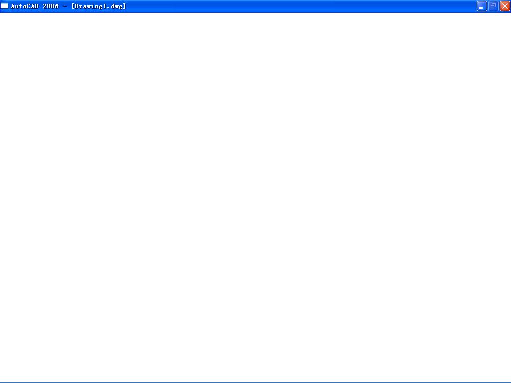

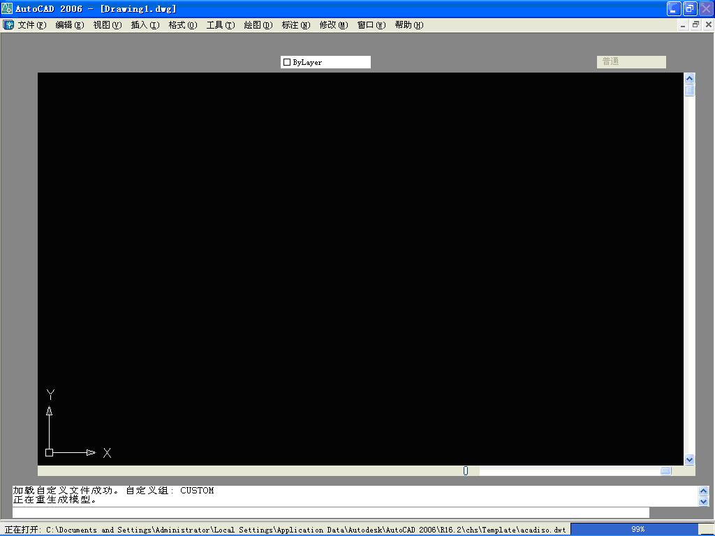

 楼主| 发表于 2008-5-14 12:42:29 | 显示全部楼层 来自: 中国上海
我按照上述方法操作,问题依旧。
* h/ x0 C& b' @( ?2 L0 C上述方法主要是通过减少CAD启动时的附带程序来提高CAD的启动速度。但是我感觉我现在的问题不是因为操作系统资源不够造成的。
+ B( r& o  I  Y2 I; v1 [当我在没有打开cad的情况下,双击某个cad文件的时候来启动CAD,也是速度很慢。) u3 F% g6 n0 u3 h. o. o% C) Z
具体见图。这个过程时间非常长,界面停止在重生成模型99%的地方。首先是界面1,接着变换成界面2(似花屏),最终打开的界面是正常的。
- C4 k& V8 E; Q5 W/ |. k  V! e) c( `; ~
[ 本帖最后由 syc_chun 于 2008-5-14 12:46 编辑 ]
