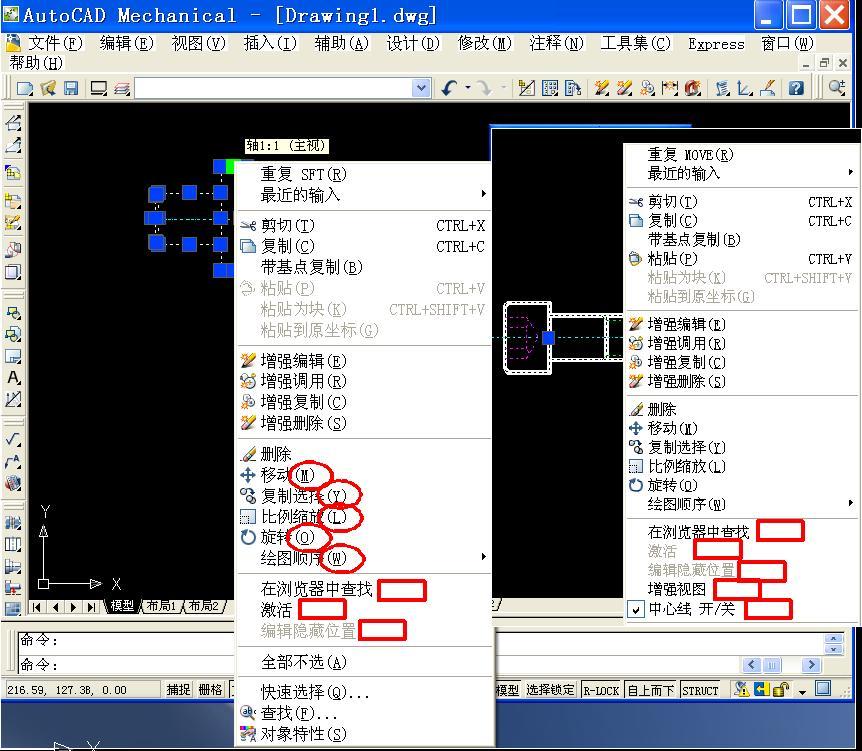

cad 机械版提供的“机械结构”功能有其实用的地方, 个人感觉就相关界面自定义让人摸不着头脑...) a& S# H$ u: f: ~; ]) i; n4 M) |
望诸位大侠指教...

# M! W% L( ]" V9 t, I- ?" N5 {0 ~# s1:如上图的右键菜单没有操作的快捷按键(椭圆中所示非Mechanical的功能则有快捷按键)

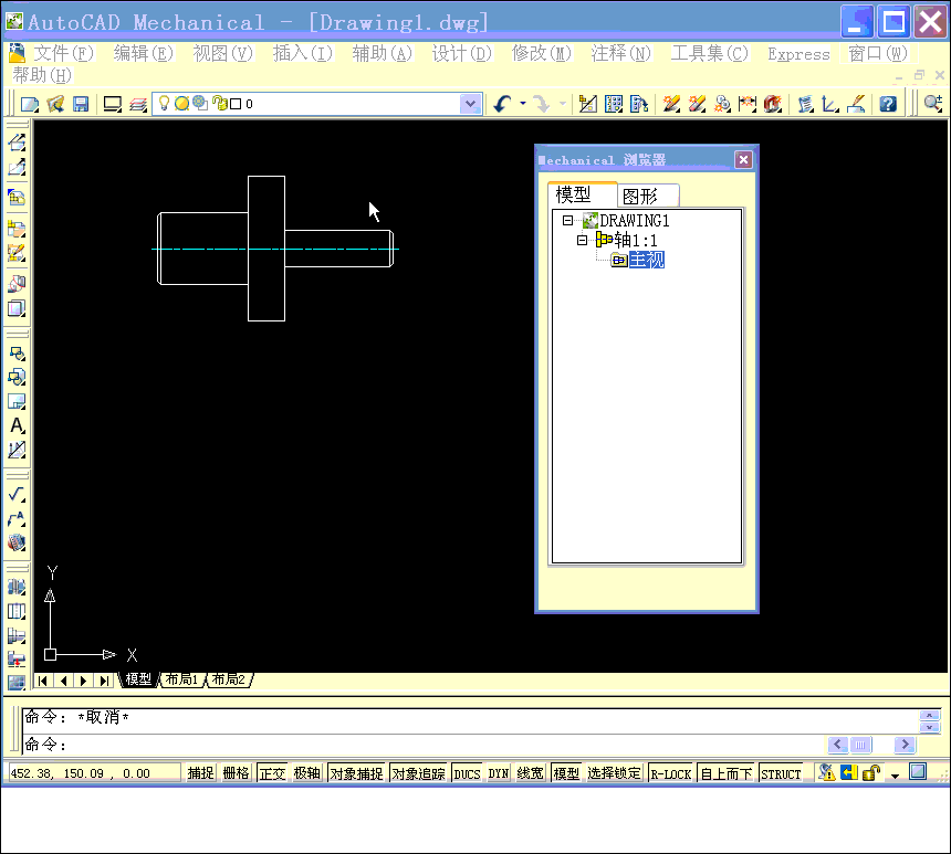

" l2 }* V) f; f& p2:gif中所示“Mechanical 浏览器”中的右键菜单也没有快捷按键; 和机械结构有关的状态栏按钮(选择锁定、R-Lock、自上而下)不能用F1~F12等功能键切换系统状态,操作速度打折
" ]/ F; N  \3 @' `- w" H% l3:帮助文档不提供机械结构的某些系统变量或命令, 不能编辑acad.pgp中的别名(帮助文档中搜索“自上而下”倒还可以找到一个命令,可以用ctrl+字母键的快捷键方式对此种状态进行控制;但不如F1~F12开关控制方式来得方便)6 H9 m3 }  H/ b6 S2 O% `- A
