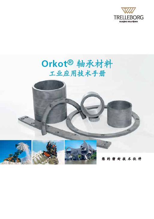

宝色霞板于200742日更名为特瑞堡密封系统。1 V1 t2 K( L" w) L+ W( L! }
Orkot&reg; 采用先进的聚合物技术加工合成了一系列由热固树脂复合而成的轴承材料。它们由浸有热固树脂的专门的纤维、均匀扩散的固体润滑剂和另外的添加剂组成。
轴承材料工业应用技术手册.pdf
1.53 MB, 下载次数: 6
