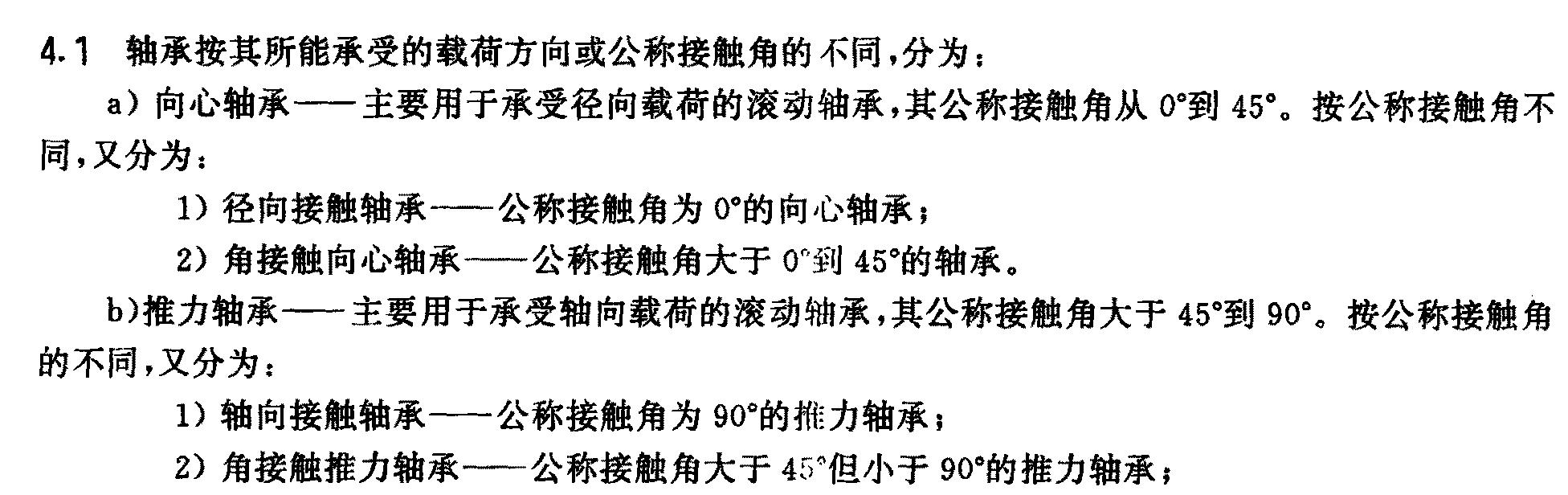

发表于 2008-5-12 15:06:32 | 显示全部楼层 来自: 中国上海
按照GB/T271-1997《滚动轴承 分类》分为向心轴承和推力轴承两大类,又分别分为两小类,估计向心推力轴承是指a类中的2小类,推力向心轴承指的是b类中的2小类。
  V( l7 I  D! K) Y; N1 [标准中并没有这两个称呼。  b# K5 Z/ J, X% [! W% g5 @# T  t. S

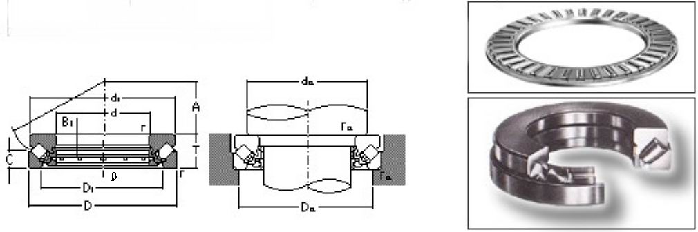

发表于 2008-6-5 09:49:58 | 显示全部楼层 来自: 中国山西太原
楼上的解释完全正确。向心推力轴承和推力向心轴承的结构完全一样,只是公称接触角的不同而已。如下图中:
! T8 c+ c; t1 J滚子的中心线与轴承中心线的夹角大于0°而小于45°时称为向心推力轴承;& G# z8 }+ d8 A% l( r' }! X7 ]
滚子的中心线与轴承中心线的夹角大于45°而小于90°时称为推力向心轴承。8 [& h' ~! c& m. n2 a  Z% C
% B. \6 E  z# ^( M  ^; ^! T0 v滚子的中心线与轴承中心线的夹角等于0°时称为向心轴承;6 a& Z" N& s4 P0 [, ?
滚子的中心线与轴承中心线的夹角等于90°时称为推力轴承。
