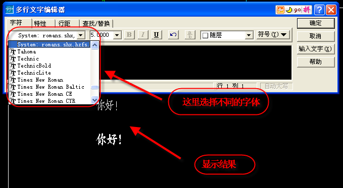

发表于 2008-5-11 19:45:41 | 显示全部楼层 来自: 中国河南安阳
看看:+ h. r9 }3 w- f

 楼主| 发表于 2008-5-11 20:02:47 | 显示全部楼层 来自: 中国吉林长春
刚才的那张图好像没穿上来,再传一次,管理员可别扣我分啊
