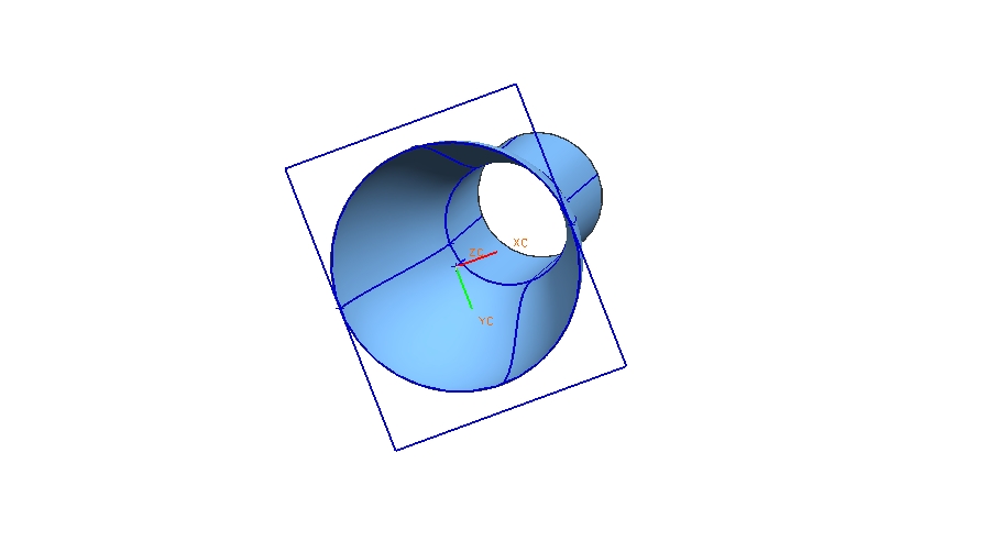

发表于 2008-5-11 19:00:41 | 显示全部楼层 |阅读模式 来自: 中国重庆
遇到一个曲面的问题,就是先画一个圆形,在圆形的正上方画一个长方形,要求圆形和长方形桥接过渡自然。如何实现好呢?' p4 ?4 ~+ s4 j6 |3 W, l5 V8 f/ ?6 D
+ H" Y+ @4 J1 v& f9 _
本人想了一下,没有做成功,想请大家指点!!!

发表于 2008-5-24 14:06:35 | 显示全部楼层 来自: 中国山东济南
你要的是不是这种形状

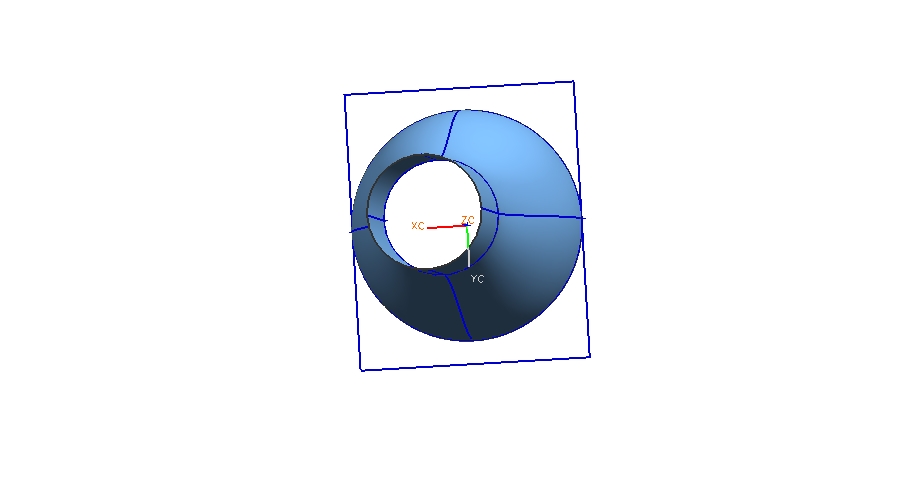

发表于 2008-5-27 09:59:02 | 显示全部楼层 来自: 中国湖北黄冈
我估计他用的是变截面扫描.
 楼主| 发表于 2008-5-28 11:59:38 | 显示全部楼层 来自: 中国重庆
原帖由 xingcheng777 于 2008-5-24 14:06 发表 http://www.3dportal.cn/discuz/images/common/back.gif
( V% H' T& |. x, j- Z% @你要的是不是这种形状
+ E# j. @( r4 u2 U! j+ c
  X8 `' y# L4 }  A. Z0 q# l. Vxingcheng777
8 W: q0 [; w0 d/ V6 u( S; r- ]# D( ]- [7 @  ]0 [7 R$ S9 Q3 j6 C
感觉做得不错,你能上传一个带参数的文件么,并讲讲你那两条连接圆形和长方形的曲线(桥结曲线?过度曲线?)是如何做的?$ L, {; w% I4 S8 G7 a+ x
( s' @# @, H# s( ]诚谢!

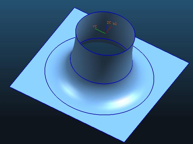

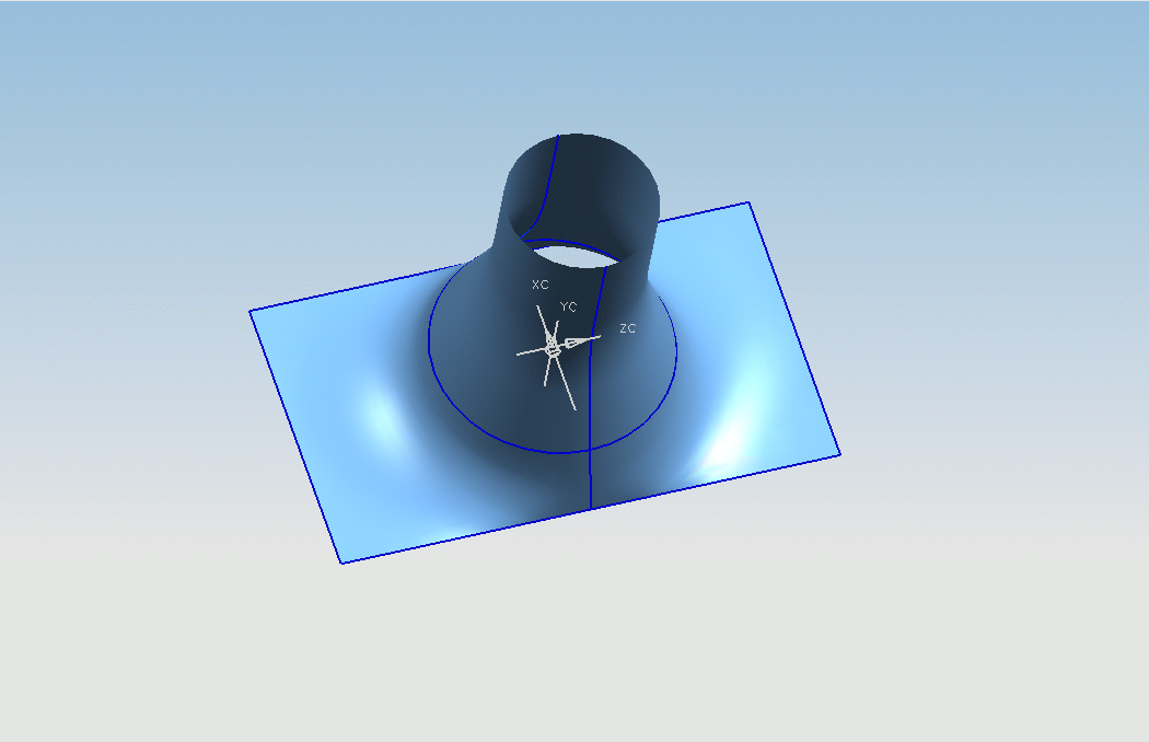

发表于 2008-6-10 13:04:06 | 显示全部楼层 来自: 中国湖北黄冈
参考这个吧。保证成功
变化的扫掠.rar
458.99 KB, 下载次数: 87
luohuayu + 3 应助
发表于 2008-6-11 21:41:09 | 显示全部楼层 来自: 中国湖北黄冈
我刚刚还想到了一种办法) t, j; ]3 h, X: w: ~/ G
倒样式圆角。可以做到G2
发表于 2008-6-12 17:04:05 | 显示全部楼层 来自: 中国广东东莞
难道不可以倒R角吗?效果是一样的啊`请高手指教
