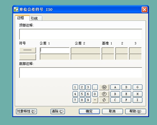

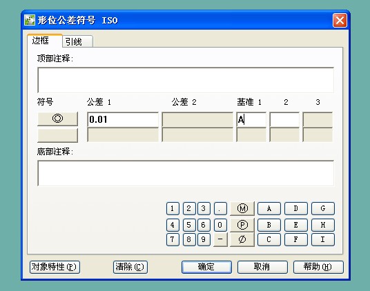

直接在选框里输入就可以呀,如图

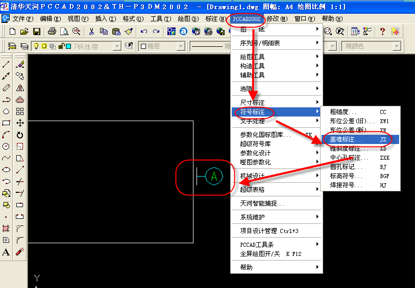

我想要基准符号,就是A外面加个圆那种

发表于 2008-5-11 21:10:59 | 显示全部楼层 来自: 中国河南安阳
为减少工作量第一你可以做成带属性的块,直接插入块即可;第二你可以使用CAD+PCCAD(清华天河)软件的方法解决,看下图 " j) i) D% t: t" [
