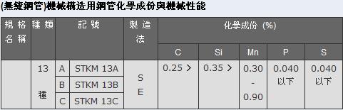

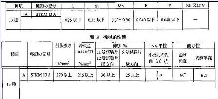

(無縫鋼管)機械構造用鋼管化學成份與機械性能
