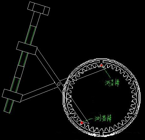

由于结构的原因,我们要检测的内齿零件比较深,量具卡尺没有那么长,现在不知道用什么方法可以测量到?

这是我们想到的夹具方案!不太合理!

 楼主| 发表于 2008-5-13 08:20:29 | 显示全部楼层 来自: 中国湖北咸宁
原帖由 FZH628 于 2008-5-12 15:08 发表 http://www.3dportal.cn/discuz/images/common/back.gif. r0 V# Y7 c3 C1 W; ]
正规的方法用测量棒                            ·
% h& [2 P" q- O$ H4 I- e8 ?
楼上的说的是手册上的方法。
# Z) R+ v$ K+ S7 o3 Z现在我们厂也是这样的但是那个测量棒不能有效的固定在齿间,现在就是要设计一个夹具把测量棒顶住,
1 N. U5 w' ]" O+ i; X9 i不知道这个夹具怎么做,很头痛!希望高手指点一下!

发表于 2008-5-13 12:59:53 | 显示全部楼层 来自: 中国北京
不太明白。 不能放在平台上吗?

发表于 2008-5-13 20:26:10 | 显示全部楼层 来自: 中国江苏苏州
斜内齿吗?通常用量棒来量,若齿轮很大,公法线也可以; D5 o% r. w( v$ C6 @
我们的两米内齿,用量棒加游标卡尺就可以量了; F! F  [- P+ a  y
若是批量就要做量规了

发表于 2008-5-13 21:20:58 | 显示全部楼层 来自: 中国黑龙江佳木斯
算好量棒的直径,想办法把它加固到卡尺的两个爪上,然后修圆卡爪到整数值.

发表于 2008-8-19 11:55:18 | 显示全部楼层 来自: 中国江苏常州
做塞规,只要将手柄加长一些。
