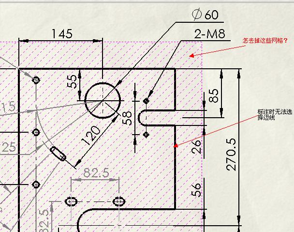

如下图所示,由于这些网格的存在,至使在标注时,无法选择边线,只能选择尺寸线!% M) X4 p2 P. k& [
为什么它有时候有,有时候却没有?怎样才能去掉这些讨厌的网格?4 ^+ G* K. }# Z' b4 r4 V0 \

发表于 2008-5-12 10:14:19 | 显示全部楼层 来自: 中国辽宁抚顺
点击象信号灯一样的东西,就好了。
 楼主| 发表于 2008-5-12 10:25:37 | 显示全部楼层 来自: 中国河南洛阳
楼上能否帖个图说明一下?哪里有一个像信号灯一样的图标?
发表于 2008-5-12 10:48:16 | 显示全部楼层 来自: 中国辽宁沈阳
像信号灯一样的东西就是重建模型的图标。
发表于 2008-5-12 10:51:46 | 显示全部楼层 来自: 中国天津
回复 1# 的帖子
楼主,这是你移动了模型而产生的,只要你点右键更新就没有了.
发表于 2008-5-12 10:53:34 | 显示全部楼层 来自: 中国山东聊城
这是更改了剖面线的位置引起的,重建模型就行,点击重建模型图标
 楼主| 发表于 2008-5-12 11:51:23 | 显示全部楼层 来自: 中国河南洛阳
多谢楼上各位,问题已经解决!确实只要重建一下模型就可以了!
