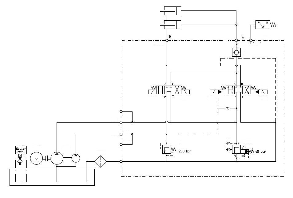

下图是我公司生产的液压站原理图,油泵时parker的,其他阀是vikers的。最近有一台在试机时,发现压力升不上来。系统要求压力220bar,实际只能起到180bar.开始寻找原因,首先从压力阀着手,将压力阀换了(当然是从调试好的上面换的,确保没问题),结果问题依旧。怀疑液压块内部有渗漏,但由于此液压块比较大,检查起来比较费事,就先把上面的阀全部一个个换了。都是不行,压力仍然是180bar.没办法了,拿了另一块集成块过来,重新组装。还是不行。奇怪了,定量泵怎么压力升不上来呢。可是换的实在没啥换了,就换了油泵。问题没了。所以怀疑油泵出问题了。拆了油泵,由于是双联泵,而且是高压泵不起压,就拆了高压泵端。把里边的定子,转子,叶片都拆了,检查。未发现异常。又重新装回。建议车间把它重新装到泵站上试,车间工人说拿去换吧,拆一次可费事了,太麻烦了。可是parker的东西交货期要很长啊,没办法,硬着头皮让他们装上,重新测试。结果一切正常。虽然现在没问题了,但我仍然搞不清楚是怎么回事?就是不知道叶片泵在什么状态下,压力起不来。难道是组装出了问题。重新组装以下就好了。请大家帮忙分析分析。

1.叶片有脏东西卡住活动不自如(叶片靠离心力工作),拆下清洗后重新组装后压力正常,以前遇到过这种现象.
" N, C, \+ v4 x# z4 V# D' z2.叶片泵搁置时间长,叶片粘住,离心力无法使它正常工作,拆开清洗后,工作正常.

补充几点可能的情况:1滤油器或吸油管道堵塞,流量达不到7 F6 G1 L0 _3 C- L3 o' P* J$ Z1 C
                                   2泵的进油口连接部位密封失效,空气被吸入泵内6 p% {* q8 Z/ S& r  R
                                   3油液粘度较大,叶片滑动受阻

楼主所说的现象为偶然故障确实很难分析原因,即是定量泵估计是存在内部泄漏造成的,即没有形成密封的容腔。刚才看了原理图建议楼主在两个泵的出口安装单向阀以保护泵免受冲击。

遇到过配流盘处有磨痕,导致压力打不上来。猜想除了以上诸位所说之外,是否有异物卡在这里,打开后就掉了,而清洗之时又没注意到呢?
