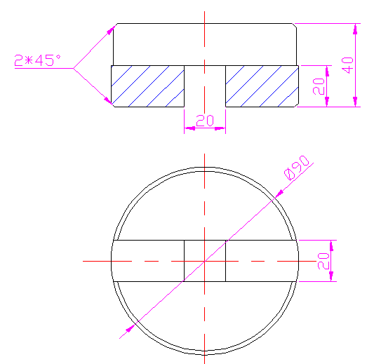

发表于 2008-5-12 09:57:11 | 显示全部楼层 |阅读模式 来自: 中国辽宁营口
按下图的尺寸画出图纸。6 s: Q' n7 o. q' r$ z; B( d
对答题者的要求:
& O, L: `6 S# F3 y7 w4 z2 X* ^1、在跟帖中插入图纸的屏幕截图! g! Q! G4 u. X; T( O
2、上传DWG文件
% k0 |7 o# A# M! C8 s3、DWG文件中应完成打印前的所有设置(黑色出图,打印机可设为CAD自带的打印机,用预览就可看到打印效果). e9 u4 q3 Z2 }" T2 r
4、在图纸和跟帖中均应注明零件重量(材料密度按7854kg/m3计算)( U& p( ~: I) p
5、按个人习惯布置图纸,不要受下图约束。; @8 `: Q+ a3 W+ G$ e
6、在跟帖中简要说明获得零件重量的方法。' }' j4 b" y" o) W

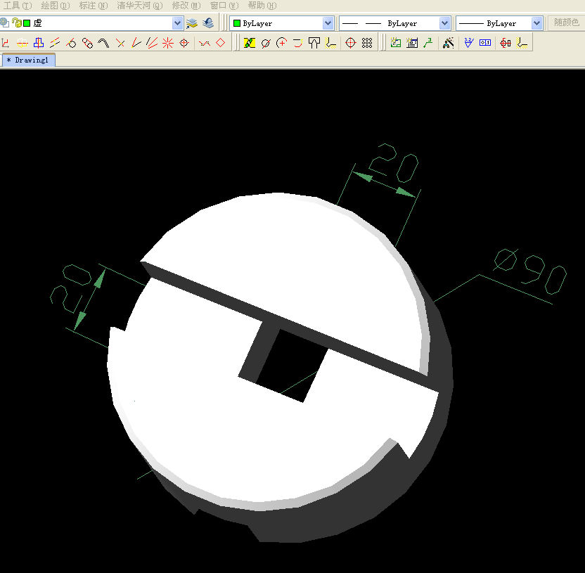

发表于 2008-5-12 22:19:51 | 显示全部楼层 来自: 中国浙江宁波
回复 1# 的帖子
老大,   缺少1尺寸吧!

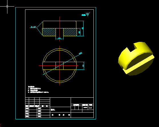

发表于 2008-5-15 19:43:09 | 显示全部楼层 来自: 中国江苏镇江
现在三维都不会画了!
$ H& ~, O- H8 w( f# g! n就用二维画图了,三维都忘光了。
- ^: P7 A) r! l0 j" g" O5 t- n' F还是画的一个,质量不会用CAD算出来!用的PROE算的质量7 _! H$ R3 c7 @
体积 =  2.0973400e+05  毫米^3
5 P+ I& {0 o/ p) x9 R: d! G; Y$ Z质量:1.64725036168397kg
woaishuijia + 3 没按要求做题,重量错误,不知是PROE的问题
发表于 2008-5-16 11:27:41 | 显示全部楼层 来自: 中国广东广州
但愿及格,你的密度也太吓人了,我算去来竟然有1430317KG; M3 ^$ X. d1 P0 Q! l
* l2 R3 P" `' Y& _[ 本帖最后由 woaishuijia 于 2008-5-20 05:39 编辑 ]

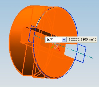

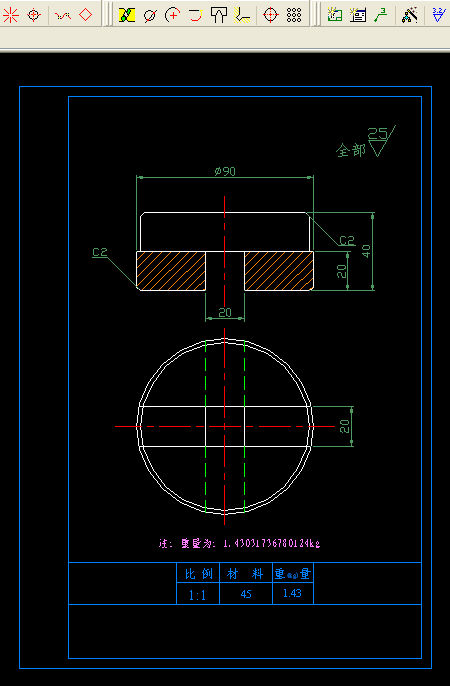

发表于 2008-5-16 20:17:15 | 显示全部楼层 来自: 中国山东威海
楼主,我交作业了,你看看吧,零件的质量我用UG算出体积,然后用体积*7.854/1000000得到1.432千克: G- j. _6 G, G4 _5 H
) J* [/ c7 C% v& u  W! p
[ 本帖最后由 woaishuijia 于 2008-5-20 05:40 编辑 ]
lianxi.rar
18.37 KB, 下载次数: 6
参与人数 1三维币 +8 收起 理由
woaishuijia + 8 技术讨论
发表于 2008-5-16 20:20:42 | 显示全部楼层 来自: 中国山东威海
回复 7# 的帖子
楼主的质量还得除以1000000得到1.43千克
woaishuijia + 3 技术讨论

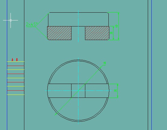

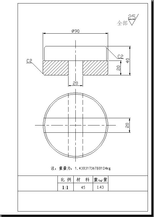

 楼主| 发表于 2008-5-20 06:53:20 | 显示全部楼层 来自: 中国
楼主点评

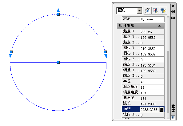

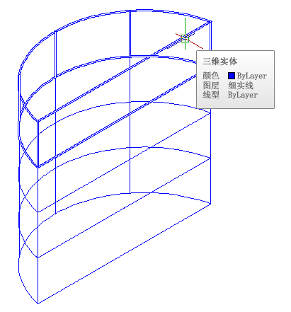

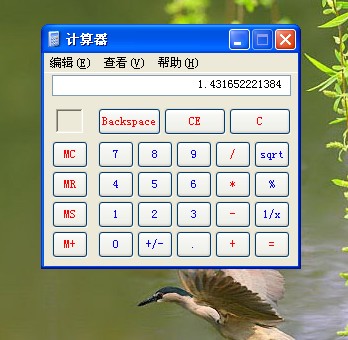

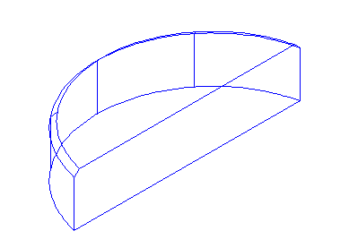

1、四楼朋友俯视图导角的相贯线与实际不符(正确的半径应为43,你的半径是41),不知是马虎还是做图习惯,对此在下不敢苟同,在打印的图纸能够清晰显示图形的前提下,还是按实际尺寸画图为好。尊重你的习惯,此处未扣分。* R" v8 C$ ^0 n9 Q1 I8 v$ h
2、对于本题中零件重量的获得,可以使用下面几种方法:  C. K3 r) r- p5 R+ H" V
A:建立完整的三维模型,用“面域/质量特性”(MASSPROP)查询得到体积182113.0925(mm3),用体积乘密度7854E-9(kg/mm3),得重量1.430316228495(kg),约为1.43kg。- `: W/ p  t6 [* E# R+ E! C; p
B:把零件等效地看做由4个相同的实体(见图1)组成,建立实体后查询体积为45528.3070(mm3),用体积乘密度7854E-9(kg/mm3)再乘4,得重量1.430317292712(kg),约为1.43kg。9 |: u, o, j- ^3 x# Y% g# S& n& r
% U$ |8 i/ Q" U7 `  B/ V7 j
Untitled-1.gif " w5 K  ?0 o, \$ j3 e% Q3 ?* t( m
. \9 N& t( V9 ?
C:忽略导角,把零件近似地看做由4个相同的部分(见图2)组成,在二维图上查询劣弧的面积(见图3)为2288.3528(mm2),用面积乘高度20乘4再乘密度7854E-9(kg/mm3),得重量1.437817831296(kg),考虑到导角的存在,根据经验去掉得数的零头,约为1.43kg。* l- O" ~) }/ Z+ |: }3 C0 f4 I
& A0 ?; r" a4 @5 y$ j& y
Untitled-2.gif ; l- |: v5 n9 T
" I/ d7 N4 k+ N! m( @
Untitled-3.gif # x' ~% i5 R! f' p% |# q2 ?0 Z
4 r) u/ b* ^* e+ h) E# J6 J
是否还有其它方法可以方便地得到重量,希望朋友们补充。

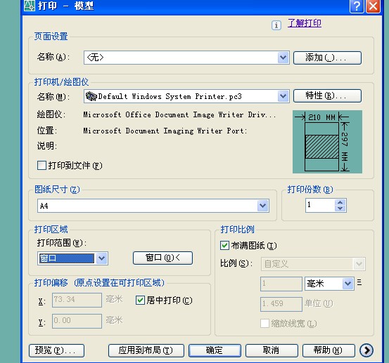

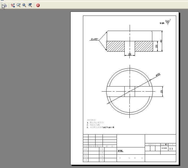

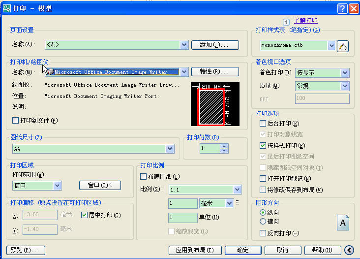

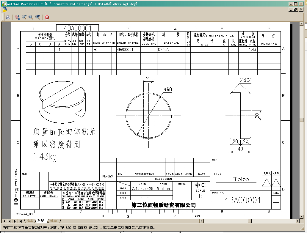

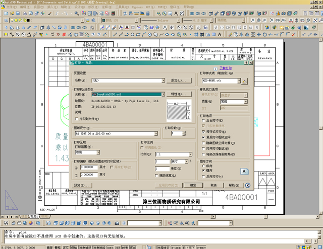

发表于 2008-5-20 09:59:42 | 显示全部楼层 来自: 中国江苏苏州
老师帮我检查下!比较懒没做图框,借用了公司的..., D0 B. ~6 Y& s0 J+ M1 m
没打剖面线!现在公司的规定,习惯了( c8 F! o- T# e+ s$ w) E
查询结果
7 `! |* _9 p. Q- _7 ~3 n1 m/ ? ----------------   实体    ----------------! b1 u* a) w8 Y2 `+ e' T. t  P
质量:                    182113.24. [  }- R4 m& P4 u2 o9 C
体积:                    182113.245 K- W' G/ {: H8 |+ B, O5 k9 r
边界框:               X: 75.76  --  165.769 p1 g3 M$ _# X3 W$ q0 {
                      Y: 190.64  --  280.64
+ o( n: o3 l( a; ~- j" Q                      Z: 0.00  --  40.00+ W: k+ t& [$ {, U  u) ^- t" D
质心:                 X: 120.76
7 T' ?0 P) Q1 K3 q/ k                      Y: 235.64: a7 A  o) f4 n8 S! A! _
                      Z: 20.00, Z4 e$ v9 m; O6 s5 v# Y! U) J
惯性矩:               X: 10312025165.81
5 [4 s/ p  _9 H/ E# X  }' F                      Y: 2855857502.450 ?9 t. e( m  D; \3 `. b' V
                      Z: 12974087077.559 x7 s1 V$ c7 b: A2 x0 \
惯性积:              XY: 5182410836.41
% x( r4 K* K4 `% A/ ~; O                     YZ: 858265764.14
- b2 v+ V% h# P5 L6 {5 c3 M4 F5 m                     ZX: 439856698.62
9 ]) o% H& h& z9 P: k: x; Y8 @- f旋转半径:             X: 237.96
6 s$ s: Z0 g% ~                      Y: 125.237 i! M$ J  V  x! q4 i" h5 W' K7 n; c
                      Z: 266.91
" a% ^* v3 d( K主力矩与质心的 X-Y-Z 方向:
4 G. M  P- V+ J4 V! {& K, `8 F) x9 ]- G) |# t
[ 本帖最后由 5love_lee 于 2008-5-20 10:12 编辑 ]
打印预览
打印预览
打印设置
打印设置
Drawing1.rar
89.42 KB, 下载次数: 3
DWG
woaishuijia + 5 技术讨论
 楼主| 发表于 2008-5-20 19:07:03 | 显示全部楼层 来自: 中国
回复 9# 的帖子
左视图错误(两个槽开到一侧去了);左视图下面三个尺寸中有一个多余。

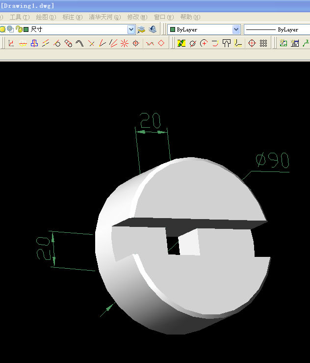

 楼主| 发表于 2008-5-21 15:44:56 | 显示全部楼层 来自: 中国北京
本题零件三维建模过程(供尚未学习CAD三维建模的朋友参考)! b' M, @' x( Q& u9 M# t
如使用2007以上版本,在画出二维轮廓后不必建立面域或闭合多段线,只要使用“按住并拖动”(Ctrl+Alt或Presspull)就可直接建立三维实体。7 H3 }! O, C7 T7 ^5 g. l2 ?/ ^
