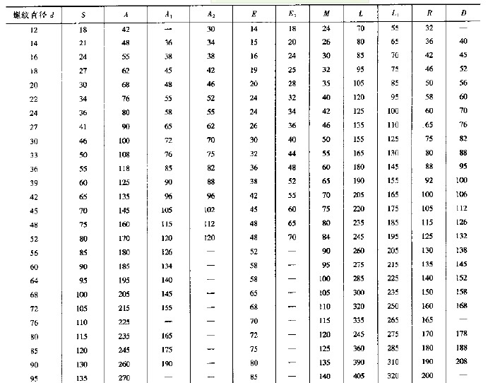

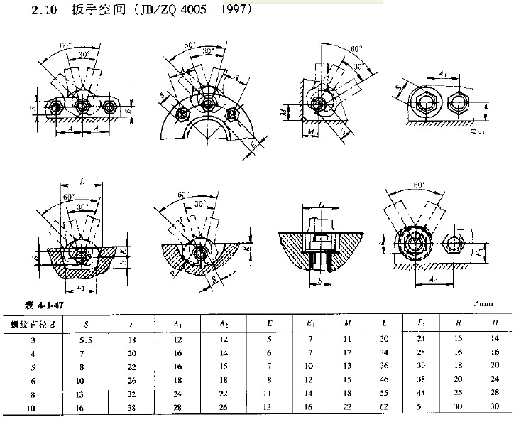

螺钉孔要怎么定。。,,边距?对边壁的距离??
发表于 2008-5-12 10:40:15 | 显示全部楼层 来自: 中国黑龙江佳木斯
你是在设计吗?
7 @. e! H9 G' C, H原则是将被紧固的零件紧固到被紧固的物体上。. R" ~. Q! l+ K; J6 o. S  _
1.参考设计手册紧固件有关的规定。
& e0 r1 N3 W! }# Z, V' ~8 }$ |2.如果是压条按材料不变形强度确定,以压条不翘起为原则。
- N/ r( z( b+ U5 t. y3 v附手册有关表格。

发表于 2008-5-12 11:27:12 | 显示全部楼层 来自: 中国北京
螺栓钻孔时,螺杆靠近壁的圆柱面距内壁的距离最少2mm,螺母角顶与压紧平面边缘至少可相齐,或留2--3mm的距离。

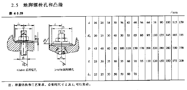

发表于 2008-5-12 11:31:45 | 显示全部楼层 来自: 中国山东烟台
问题比较笼统,这种除遵循特殊要求外,平时的经验积累也很重要。设计时,原则上要做到紧固位置合理、无妨碍、且紧固效果良好,螺钉安装孔形式一般采取沉孔方式(紧固工具为内六角扳手、平头、十字头螺丝刀等,紧固时对作业空间需求比螺栓小)。
9 a9 l1 J% ~% c" n9 \7 V6 b- y      另:一般销子孔采取配做方式保证同心同轴,而螺钉孔根据尺寸及位置怎么方便怎么做就可以,比如两板用螺钉紧固,一般只在一个板上攻丝另一板上为通孔,且通孔孔径尺寸一般比螺纹直径值大2mm,所以精度要求不高。

发表于 2008-5-12 20:49:01 | 显示全部楼层 来自: 中国福建泉州
如果螺栓的头部没有影响到装配的话,螺纹孔的壁厚应大于2.5~5mm,具体与螺纹大小有关;
+ E$ j5 h* C* g+ y6 w2 u6 ?如果螺栓的头部会影响到装配,那么要求装配后的螺栓头部到边壁的最小距离应不小于3mm。
