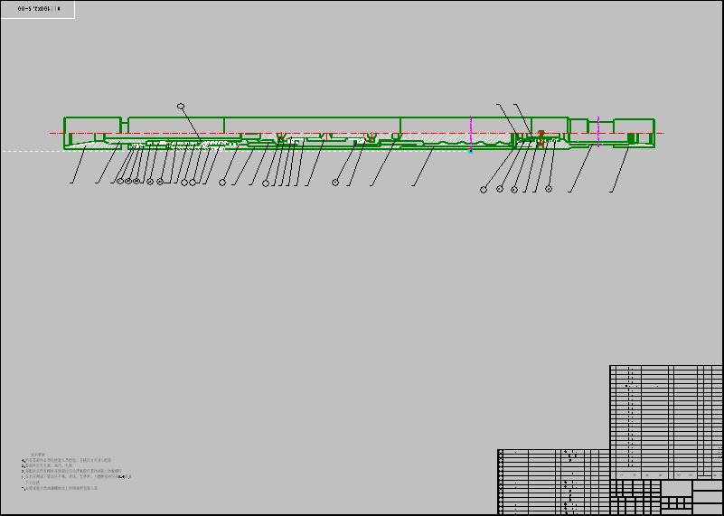

同事出差,说看见别单位有人能够解决这个老问题,是用的图管理中的什么命令调整的:
) [7 `; v6 f& y' `9 G有些总装图中,图形大,明细多,有时就出现这样的问题,(见附件),但用图管理中什么调整一下,打出来的无论是A3还是A4大小尺寸都调整得很均匀。   请问有高手赐教么?

应是用图幅管理中的比例1:N搞的

不好意思 有阵子没有上网  照版主的建议还是没有解决
发表于 2008-6-10 15:22:25 | 显示全部楼层 来自: 中国四川德阳
是不是用的:打印预览-输出选项-自动设置比例?
