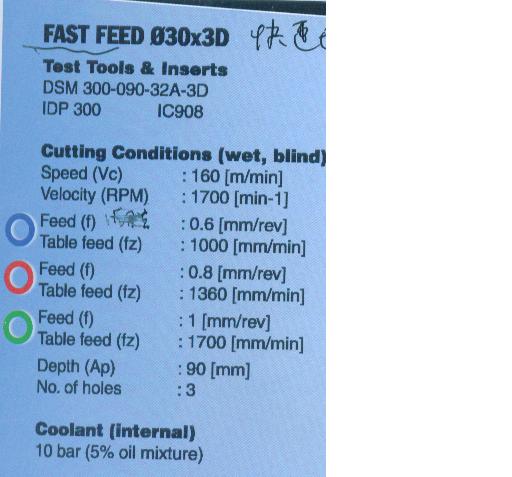

请经常用硬质合金刀片的大师们给我翻译一下这个刀具的参数,我只认识字母。

快速进给/ t4 Q1 M7 O( L& n4 F. Z
试验刀具和刀片/ H4 _) S) J" O2 s0 b& Z$ E, O
(图中型号) % S" q; \1 {1 @% i7 C# l& d9 P* |
切削条件5 ^) u5 y; H' U4 Q6 G8 ~
进给速度160m/min
/ ^- x/ ?/ K, b2 W4 v: B转速1700转/min- D- P" ~/ @+ |3 q7 e/ D/ n9 k7 j
进给量0.6mm/转; |4 ~0 |7 c- i
工作台进给1000mm/min
6 `6 X2 W. @/ b( ]$ H1 N(以下同)3 z) q4 r, e  S" Z% d8 y( E; v4 q- v
冷却液(内冷)5 a; Z- C" d& O$ f2 s
10 bar(5% 浓度的油性混合物)

有每转的进给,还有给工作台的进给,这是什么意思?

这是两种方式,根据机床G代码选取(G98,G99),两者不矛盾,可根据习惯选取。
