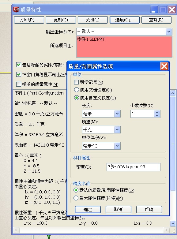

[已解决] SolidWorks 里面如何求质量?

发表于 2008-5-12 15:13:01 | 显示全部楼层 来自: 中国辽宁沈阳
可能是因为你没有赋给材质,造成密度不对的原因,可以设定材质或者在质量特性的选项里手动设定一下材料密度。

 楼主| 发表于 2008-5-13 08:13:36 | 显示全部楼层 来自: 中国浙江杭州
发表于 2008-5-13 08:17:59 | 显示全部楼层 来自: 中国广东中山
原帖由 niejiangbo 于 2008-5-13 08:13 发表 http://www.3dportal.cn/discuz/images/common/back.gif
# g2 m, r0 |# r2 R/ b* T% p; A9 G- @又出现问题了,我按照楼上的方法 算 但是和现实质量相差很大?怎么回事?
0 d# K; b8 R  @" T还是查看你的单位输入是否有错
发表于 2008-5-13 10:46:01 | 显示全部楼层 来自: 中国河南洛阳
我想主要应该是系统默认的密度与实际密度不符的原因吧!
发表于 2008-5-13 14:06:56 | 显示全部楼层 来自: 中国广东深圳
我也碰到这种现象,你要不这样,你重新画一个四方的,再看体质,是否正确,我的是上次出现是图档错,结果计算也错误。后来我是用手算的,不过计算其它的是对的。
