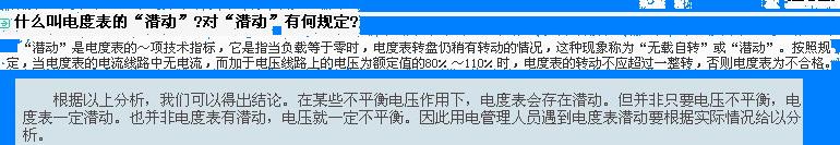

发表于 2008-5-30 09:37:10 | 显示全部楼层 来自: 中国广东韶关
楼上的看上去好别扭,帮你正过来
1 _: X$ p5 s' _3 M' l+ b7 q 20080529_e65a5fc3cd559c632f786TGV2pAl6uNh.jpg
