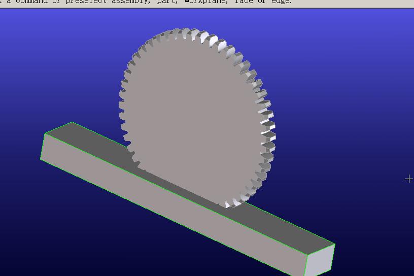

说明:齿轮是用Lisp程序先做出来的
1 i! Z' d; I( ^( `: I$ H' r2 x2 K但是下面的齿条如何做?' n+ m7 Q- t: s6 ]! j7 R8 I
: w0 t3 m4 i' k* `- y

将齿轮上一组渐开线投影到下要做齿条的零件建立的工作平面上,调整好位置,再进行阵列,最后进行长料

 楼主| 发表于 2008-5-13 09:43:40 | 显示全部楼层 来自: 中国广东深圳
请详述
“将齿轮上一组渐开线投影到下要做齿条的零件建立的工作平面上”
: Y+ I4 U' c; l# ^. `2 g渐开线不是一条直线么?如果,你讲的一组渐开线是指齿轮的齿形部分的话,那么只能投影矩形(而需要的是梯形齿)$ ~* d8 ?  e+ m% I! j0 q% Y! ]
或者垂直投影到侧面,那么应该排位好了进行除料吧!?
6 j3 a" v7 {$ C; X2 ^还请指教,谢谢!

不好,模数要算出来~~~~~~~·
发表于 2008-5-13 17:44:37 | 显示全部楼层 来自: 中国上海
先算模数,然后截一90°角位置齿按模数阵列
发表于 2008-5-13 17:46:18 | 显示全部楼层 来自: 中国上海
齿条的渐开线是一条直线,截下来也没用!!!
9 O. ?" n, P5 [, ^& [+ @( c1 n5 f2 ~4 u6 U8 ^2 G/ @
老老实实算出一个直齿把
 楼主| 发表于 2008-5-13 18:23:27 | 显示全部楼层 来自: 中国广东深圳
嗯 看来做出最简单的并非易事
还是看Kiting给我们最直接的办法,最好是一个Lisp更搞定。

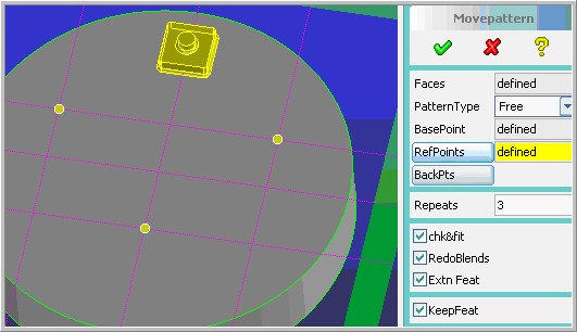

发表于 2008-5-14 09:16:09 | 显示全部楼层 来自: 中国广东深圳
新的齿轮LISP,依然双语版,因为情况限制略有删节: L% @1 k  ~# G& c- z* O% G% |
改为LSP扩展名就可以用了。& s# b1 i9 @6 Z, a' V
齿根轮廓有待改进。7 e- K. B- T, h
$ [  b/ [# Z  l; i
PS:印象里齿条是无限大半径的渐开线——也就成了直线轮廓而不是渐开线了吧……

1 p) K9 I2 H8 @1 ]8 R+ `: E附上被我"无情"喀嚓掉的阵列LISP...就剩下直线阵列了
mvout.txt
6.7 KB, 下载次数: 31
