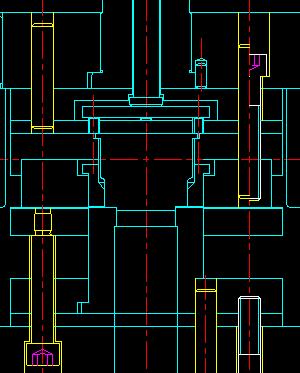

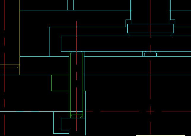

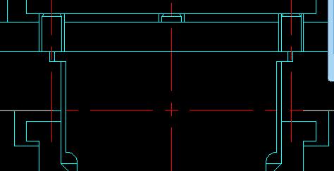

倒装复合模的凸模可以参考机械手册。。。6 m& w6 A8 r: H+ a
7 d  x0 `6 c6 x, g0 Y/ \) J: y
+ o5 i* T2 x( a% b- q  m3 Q. [
如果是参考 那可以根据自己的情况来更改这些凸模咯?
) Z4 n" k' G/ ^& y5 q7 b; p6 t% o- {& l: P7 h% X0 t3 D
  S+ w6 W9 b- Z3 w5 ?5 R, p我的问题是:凸模的抬肩能不能做大,做厚!?9 w9 r2 x6 D) n2 r
  做到可以上上方的小顶杠闯过》?
& X$ X. b: x/ q# Y8 R6 n+ ^. V. A, G- n8 V- `' o
修改后示意图
修改后示意图
装配图SKING.rar
66.99 KB, 下载次数: 4
CAD装配图
发表于 2008-5-12 22:39:05 | 显示全部楼层 来自: 中国广东珠海
凸模台阶可以根据自己的需求来做,但你上传的图中不明白是什么意思?
 楼主| 发表于 2008-5-12 22:44:28 | 显示全部楼层 来自: 中国福建福州
回复 2# 的帖子
我将具体的CAD图上传了! 希望大家能棒棒我!
发表于 2008-5-12 22:53:09 | 显示全部楼层 来自: 中国广东珠海
凸模台阶加大加厚没有问题,只要你觉得有用
 楼主| 发表于 2008-5-14 20:30:39 | 显示全部楼层 来自: 中国福建福州
这个问题解决了~ 采用铆接~ 就可以避免 了~
