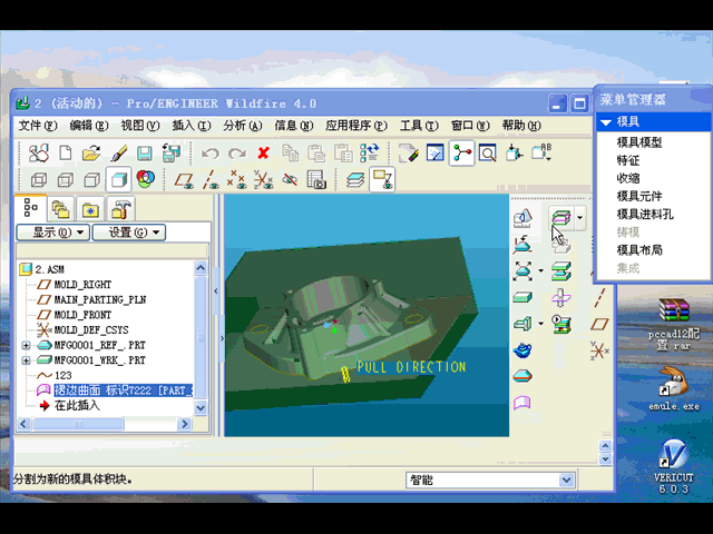

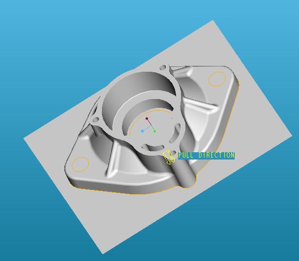

很简单的模型,用裙边分模失败,折腾了一下午也找不到原因,请路过的大侠看看
, {. _+ [  l& K+ N9 c( @/ Z4 n当然要用组件分模的话,应该很简单,只是想学习下裙边分模& \& w- g; a" I& Y8 L# \
; F6 Q) W: n9 B& d$ N( k( [0 C2 s
, W0 T' I/ m; U# W0 |9 n 求助-裙边分模.rar (1.05 MB, 下载次数: 33)
发表于 2008-5-12 19:21:22 | 显示全部楼层 来自: 中国浙江宁波
你这个一点问题也没有% ?' I4 J- P- P/ U
打开来直接分就好了0 y% V  n9 `" \& l. v
做了个录象,可能太模糊,将就着看吧

 楼主| 发表于 2008-5-12 21:23:59 | 显示全部楼层 来自: 中国福建厦门
十分感谢二楼的热心人,我选择特征喜欢直接从模型树选取,在其他的时候很方便+ [$ C8 P/ b. H% X% I" Y* q
在这里就不行,难道是软件的问题?+ k4 l) o: O+ K& y& z, o; B
看看
