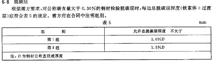

 楼主| 发表于 2008-5-12 19:10:33 | 显示全部楼层 来自: 中国江西南昌
直径45mm的45#最大允许脱碳是多少啊

发表于 2008-6-21 11:03:55 | 显示全部楼层 来自: 中国广东深圳
原帖由 019014241 于 2008-5-12 19:10 发表 http://www.3dportal.cn/discuz/images/common/back.gif3 I& f% S& T% R( c& Q4 J# T
" g! L! p+ @2 v" Z. b
根据GB/T699-1999计算。
发表于 2008-6-21 23:20:38 | 显示全部楼层 来自: 中国重庆
那就是有轻微脱碳了,最好是用真空炉来热处理了,要是没有就只能在热处理后精加工了
