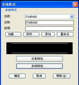

发表于 2008-5-30 22:53:20 | 显示全部楼层 来自: 中国广东汕头
墙体可以在“格式”-“多线样式”里面的“元素特性”和“多线特性”里编辑。
% ?9 J# d' @7 ]2 r: Z8 r' } 1.jpg & b- ]5 J2 I3 O% U% [. ^
然后修剪在“修改”-“对象”-“多线”。
