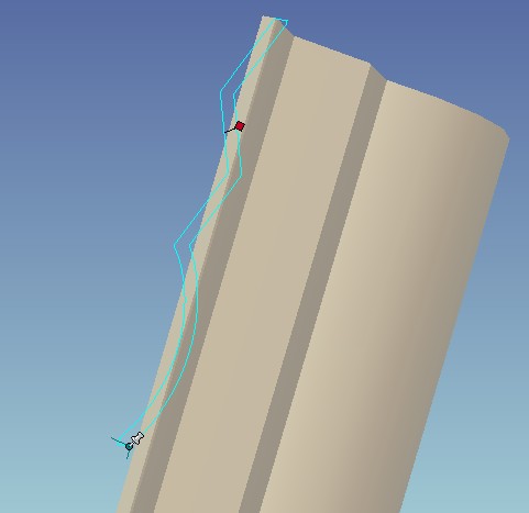

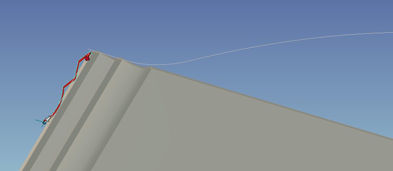

附图:我在平面制图中导入这个图形,右键使用拉伸时为什么没有选项选择怎么(如扫描或导动等),这是怎么回事,是不是我的操作不对,我想把这个图形进行定制拉伸,该如何进行,请教大家,先谢。; y! P) g: }3 E. g! B4 s& _
7 \5 H( H! t2 K6 E" W如下图,红色二维图形如何顺着另一条线进行拉伸?求教大家了。8 ~. L$ m) w5 S; a- v! b
如何扫描拉伸1.jpg , ^8 f) l+ X5 d$ f
0 H. ]: @0 g* a& E3 @* H9 ~7 H
[ 本帖最后由 395261736 于 2008-5-12 21:44 编辑 ]
发表于 2008-5-13 13:49:08 | 显示全部楼层 来自: 中国浙江宁波
先画好导动线,再点导动扫描,等编辑两维截面是再导入你用图版画好的两维图就好了。
