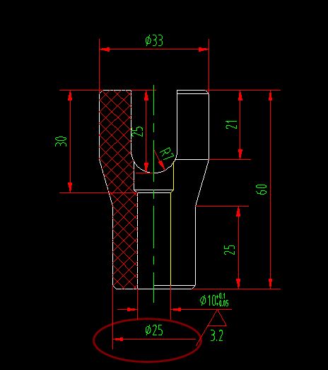

图中直径25的标注,在UG4.0工程图中是怎么做的?( \0 F5 g2 Q; i- M, Q

:lol: 太简单了!. s* I! c9 Q2 j# t
把一头的箭头隐藏了就行了 :L :L

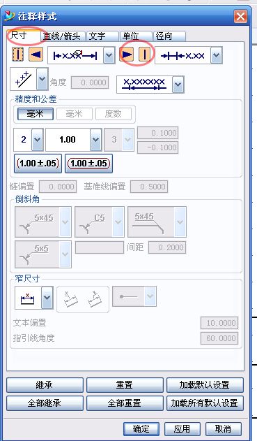

 楼主| 发表于 2008-5-13 08:25:51 | 显示全部楼层 来自: 中国江苏苏州
怎么稳藏的!贴个图上来!我试了几次都不成功!隐藏起来了全部都没有了!

发表于 2008-5-13 16:00:47 | 显示全部楼层 来自: 美国
右击直径尺寸,选择式样,然后单击显示右端延长线和显示右端箭头,最后单击确定。
