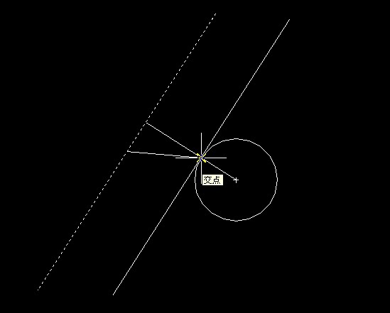

切点怎么会在那里?谢谢

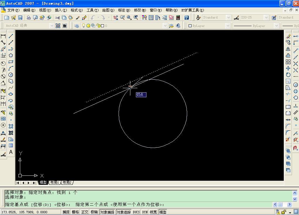

CAD的捕捉功能有时会出问题
1 g! W+ k0 s. }7 k$ T+ {% b. |最好画条辅助线就不会这样了

CAD不会知你的线是什么角度 的,圆的哪里都有切点,你可以打开自动捕捉垂足,你选的那点垂直下去就可以找到切点了
发表于 2008-5-13 08:09:39 | 显示全部楼层 来自: 中国辽宁鞍山
楼主出现这种情况非常正常,因为你的起始点在上部,其切点也当然就在图中所示的位置了。

谢谢,直观!
. X6 C) U: o2 f  o同时也谢谢大家的回答 ~
