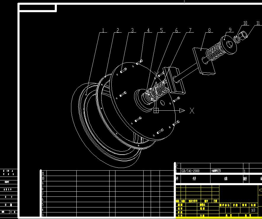

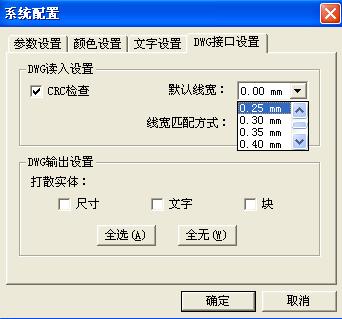

我的CAXA图纸在转换为DWG文档的过程中出现如下问题:如何解决啊 ?! _8 p, e% }$ l2 T/ M* j# H
1.EXB文档转换DWG前我在工具——选项——DWG接口中线宽设置,设置为如下图,可是转换后在CAD里打开后,在线宽模型下看图纸,发现线宽还是0.7MM,
/ u2 }$ t2 u3 f- B& t各位,怎么解决啊

 楼主| 发表于 2008-5-13 14:45:35 | 显示全部楼层 来自: 中国上海
看看线宽模型下的线宽,太粗了3 _# _, [/ N7 p- |
转换时采用了上面的设置啊

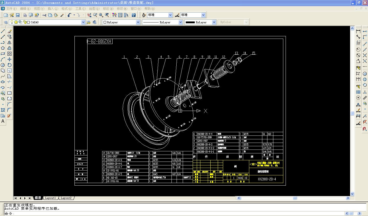

 楼主| 发表于 2008-5-13 15:31:46 | 显示全部楼层 来自: 中国上海
呵呵,版主你好,刚才我看了一下,你再看看你转的图纸在CAD打开后的线宽模型下,依然是粗线,宽度为0.7mm

发表于 2008-5-15 13:33:47 | 显示全部楼层 来自: 中国广东佛山
原帖由 alfat 于 2008-5-13 08:23 发表 http://www.3dportal.cn/discuz/images/common/back.gif
& T5 B: |$ f0 h. V我的CAXA图纸在转换为DWG文档的过程中出现如下问题:如何解决啊 ?( a( P* e9 k6 |$ j' A
1.EXB文档转换DWG前我在工具——选项——DWG接口中线宽设置,设置为如下图,可是转换后在CAD里打开后,在线宽模型下看图纸,发现线宽还是0.7MM,+ V7 ^& y$ z6 J3 J. W& p
  i- H* ^$ `! l8 K8 _楼主,请看请楚,那个设置的是CAXA电子图板读入DWG时的线宽! ) u! R9 Z  _1 u, n4 ?* T
3 I) v" X' ]1 E$ h, ?3 |$ G' i- B. o4 ]' j; c. c7 h0 ^
EXB图形在输出转换前设置好线宽就行了。
( `( L/ {* R* M; A
; e& r# x+ `; {5 p( ^9 Q4 t你上传的源文件我看过了,发现问题如下:那个图形全部是个块,线宽只和图层有关,想改变线宽的话,只能对块进行编辑,改线型。* |" m2 r0 [4 W( ]3 S1 o4 U
4 x, I5 K7 i; m
我给你改过了,你试一下。EXB和转换后的DWG全附上。
