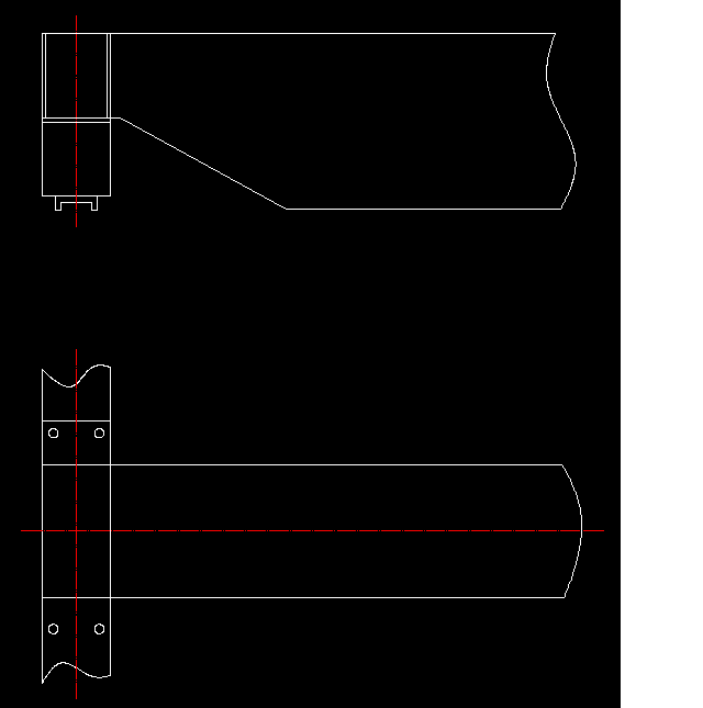

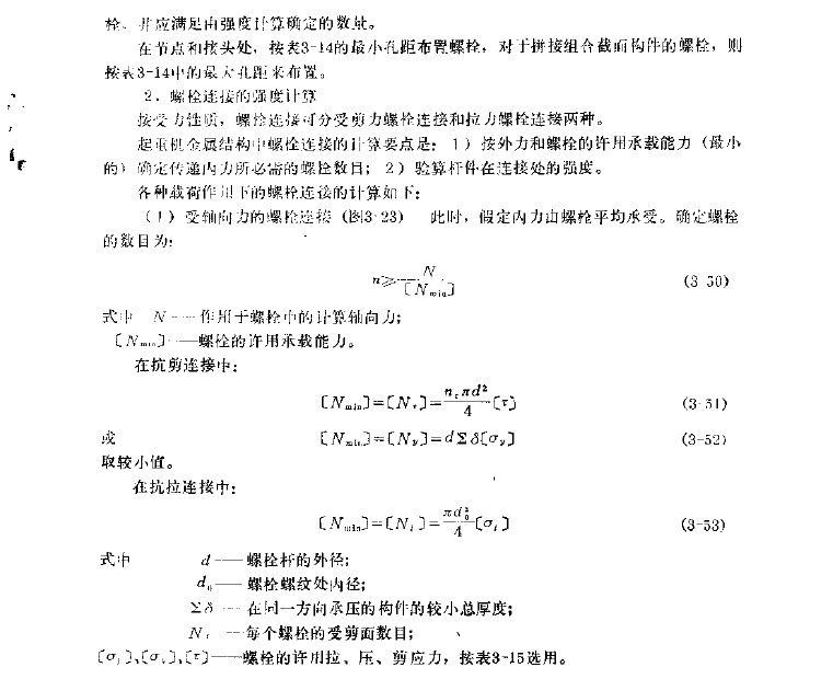

求助:起重机主梁与端梁采用搭接形式(主梁直接搭在端梁上面),螺栓组的受力该怎样分析呢??

起重机主梁与端梁采用搭接的形式也有好几种,楼主传上图纸瞧一瞧
 楼主| 发表于 2008-5-13 20:03:31 | 显示全部楼层 来自: 中国福建厦门
就是这种类型的,请帮忙分析下,谢谢% q5 h; S1 a* {

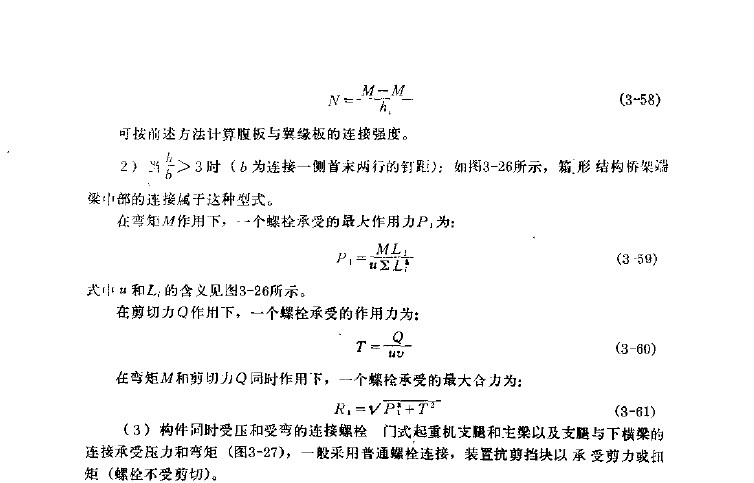

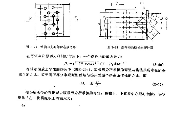

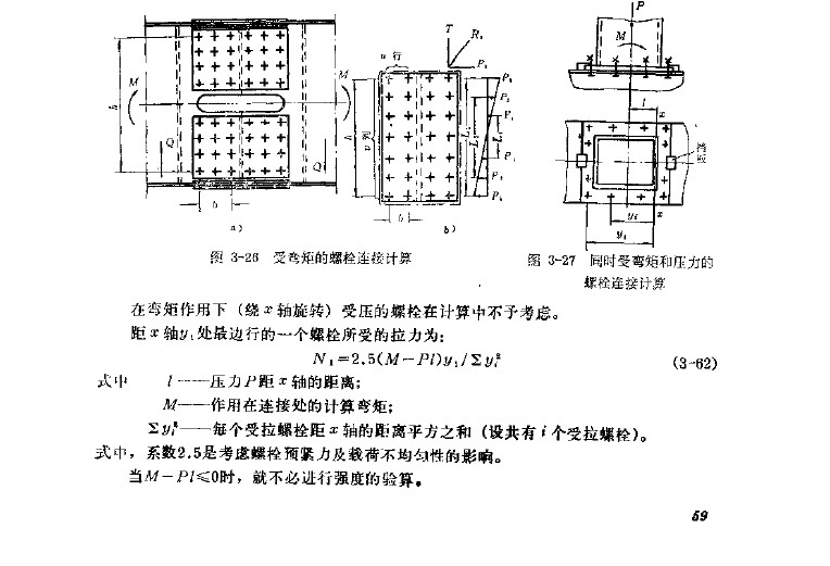

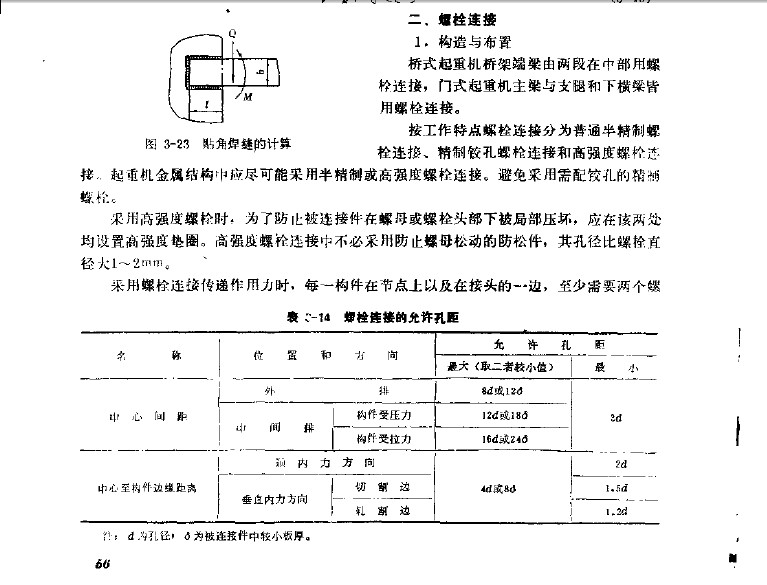

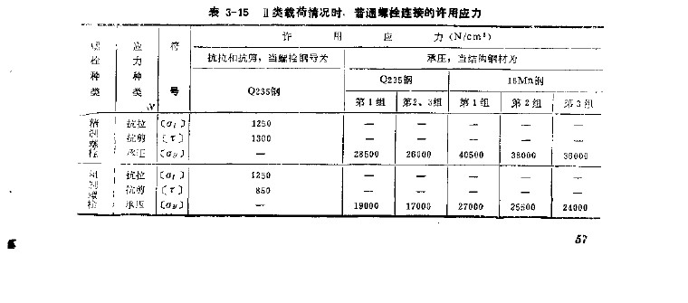

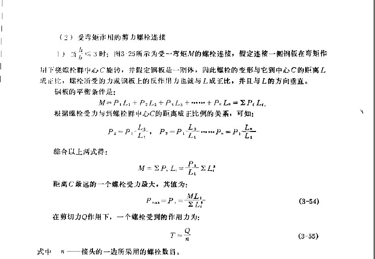

我这里有这方面的资料,给楼主上传一下
et998866 + 3 应助

其实就是和门吊的主梁支腿连接一个类型的   垂直方向的弯矩应是桥架和吊重水平惯性力引起的  垂直压力为桥架自重及吊重引起的  是这样分析的么?
