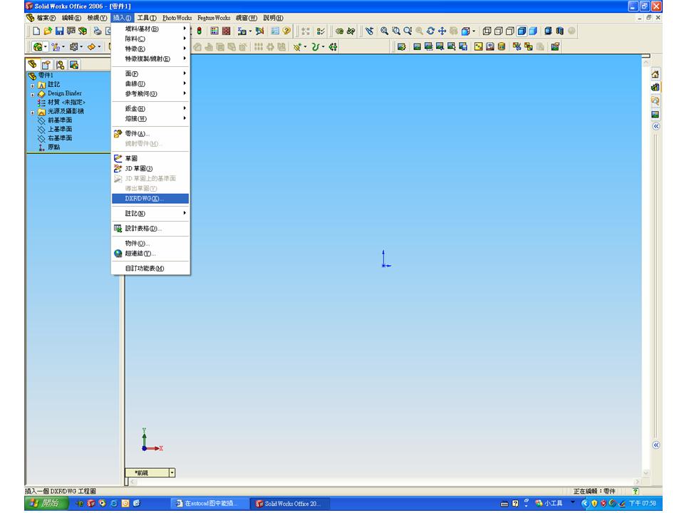

[求助] 在autocad图中能插入sw 3D图吗?
发表于 2008-3-15 16:10:53 | 显示全部楼层 |阅读模式 来自: 中国浙江杭州
在autocad图中能插入sw图吗?
发表于 2008-3-15 19:56:06 | 显示全部楼层 来自: 中国台湾
可以,先選擇基準面,在選擇下拉式功能表的"插入"→DXF/DWG

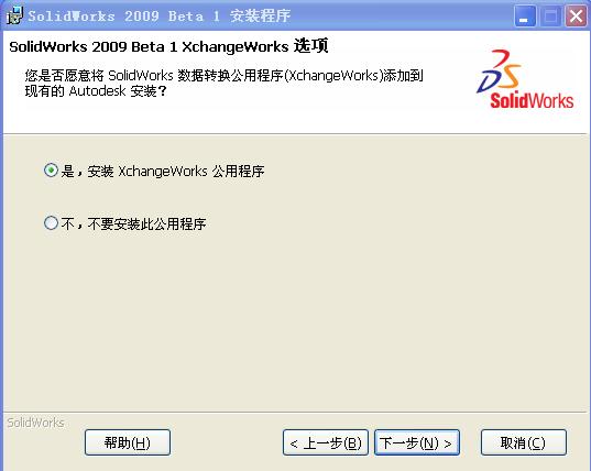

发表于 2008-6-17 13:31:27 | 显示全部楼层 来自: 中国广东中山
在AutoCAD中插入3D图档要在安装SolidWorks时选装下图插件,这样就可以啦
