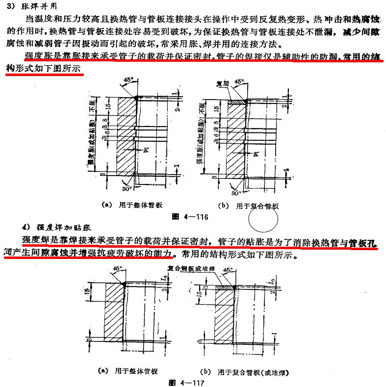

请问如何检测换热管胀接的胀率,有没有相关标准依据。

换热器胀管是将列管与管板连接的一种方式,是用胀管器将圆柱管端滚压变形与管板圆锥管部分紧密贴合而形成密封连接。管口胀大率为:1-(列管外径与管板锥口大端直径之比),胀大率与列管的材料和硬度有关,一般由设计者确定。胀管的密封性检测,可通过水压试验来检测。一般是先胀后焊,这样密封性和耐压性更可靠。0 s9 R$ K5 ~6 Z$ w% M/ p

换热管的胀率在《蒸规》《容规》中均有规定,但是一般单位都有自己的规定。

你错了,应该是先焊接,然后胀接,这样可以避免胀后焊接气泡,以及焊接产生的热变性,应力变性。破坏胀接质量。

+ I2 z# w. L3 P# S2 h2 R/ `% F先胀后焊与先焊后胀这两种方法在实践中都有应用,目的各不相同。前者最常用,先胀是为了将管胀入防脱环形槽,如果先焊就不能保证将管胀入槽中,这里主要是胀,焊的辅助作用。下面一种是先焊后胀,作用与前一种不一样,主要是消除焊接间隙。

换热器的列管我们这里对压力较低的采用胀接法固定,对压力较高使用条件较苛刻的都采用先胀后焊,如楼上提供的第一种方法,实践证明比较牢固可靠。先焊后胀我们这里没采用过。

这个问题很奇怪,我们的产品压力高的也达到10MPa以上,如果采用焊胀结合连接的话,肯定是先密封焊,焊好,然后采用强度胀,胀接的时候主要用机械胀管器。7 S- o1 C# Z! |9 c1 t6 n: O
楼上所说的防脱环,有1 个,2 个 ,3个,不等,但是不是起防脱的作用,而是起密封的作用。
8 v7 t6 z8 Z: S# \! A" g管子胀好了,轴向如果有应力的话,我想管板可以补偿,管板一般都设计成活动的。管子不可能去补偿应力。/ i" m4 k! ^  ?0 o. a3 O( f
还有,如果强度胀好了,你再去焊接,我不敢保证焊接变形会不会把胀好的管子变形渗漏。

这个问题真是少见多怪了,手册的截图叙述的明明白白,怎么还感到奇怪,先胀后焊或是先焊后胀都是成熟的工艺,就看要达到什么目的,而且先胀后焊用的比先焊后胀广泛。7楼说的不就是例子吗?另外,管板有带补偿装置的也有固定管板式的,管子在有些条件下是要承受拉脱力的,这是搞过换热器设计的人都知道的,拉脱力哪里承受,就是列管与管板的结合处,焊缝、拉脱环都能承受。关于密封,在胀管时就应该能解决,况且还焊缝。认识问题应全面,自己没见过的要多了解些情况,这样才能扩大知识面。你觉得我说的对吗?9 ^: r$ n9 s8 ^, h

我认为先账后焊比较合适,因为换热管与孔有间隙,先焊后涨不利与气体的排出,换热器使用时容易产生腐蚀。
