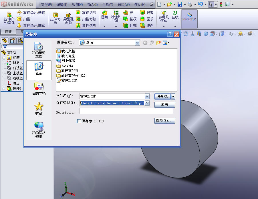

发表于 2008-5-14 14:09:54 | 显示全部楼层 来自: 中国河北秦皇岛
不知你使用的是那个版本,我的2008,不用输出,另存为pdf格式即可。

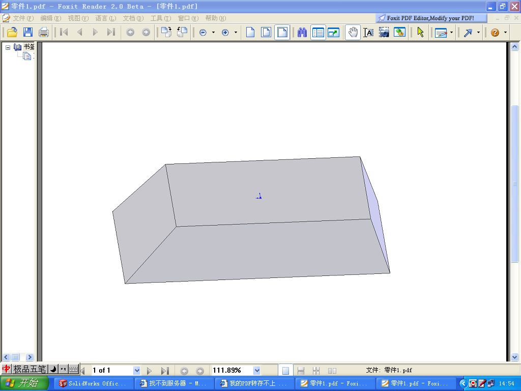

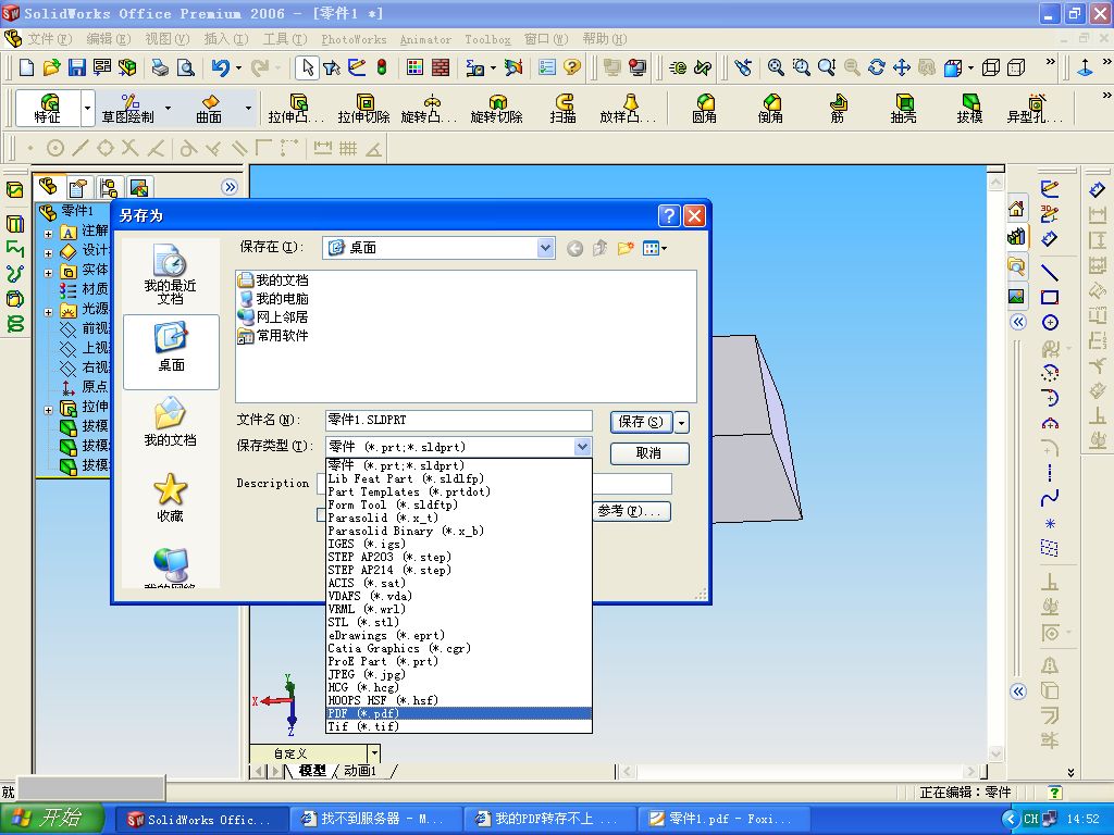

发表于 2008-5-14 14:54:45 | 显示全部楼层 来自: 中国重庆
06的也可以呀
