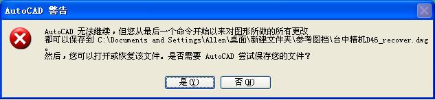

看完版主转帖的“三言两语话布局”后,觉得很受启发* g( ]$ \9 V# L% @
所以就建好模板,开始在布局里画图1 }# b) l* q# \3 |, B0 F: s! q' s
开始比较正常,但是自从在图里标了一次形位公差以后问题就来了
/ ^0 P! F9 L* ?# f具体现象是:

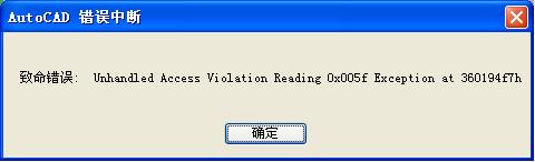

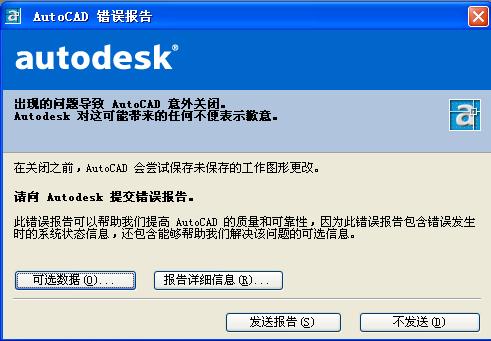

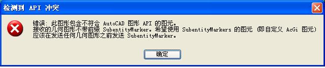

( k; X( D: G& n$ Y标完一个形位公差后,再标注另一个形位公差,或者引线标注,或者复制东西时,前面已经标注好的形位公差会被选中状态闪动,但是不会跟随被复制体移动,此时随机出现以下错误提示框:
% l6 Z& X" ^0 z1 b8 W9 w
& S! |2 Y0 k+ |  A, \9 T1 ~# ]$ _每次都是这样,无法继续标注作图
: A% A- s0 A6 L. N! ~, P; R/ TCAD已经重新安装过,不知道是什么原因,请教高手帮忙解决* y3 K, _$ x. h
谢谢

捕捉点也开了,比如44的长度,标注的时候,可能是44,第二次可能是76.1% L+ X1 X& l! m) w
想来要不是软件冲突,要不是字体的问题
/ {. {1 r; p( x4 A- q" I7 D1 C% |
& g% {3 W$ G2 z要解决问题估计还得理解错误提示,为什么会API冲突0 [' J$ e1 g! @- s9 b4 H$ N& y
8 H* r+ W- p/ V8 R9 I" ^只要复制,也会出现类似情况,不一定要引线标注
8 }' N/ D% P2 C$ V7 I$ k就好像是引线标注的会一直处在需按中状态
: d8 n! L/ C8 l! H: j
) @% u7 m' \6 _) k7 `  `最开始出问题源于对形位公差进行了Scale缩小,此时出现缩小后的图框和缩小前的重叠,但里面的文字确实变小了,随后就出现了刚才描述的问题
( w- J* t* c* K5 M# k. U9 e5 ]
$ L) ~: \$ |, a, j: D6 S怪啊,实在不行就只能重装系统了% u1 x1 t+ w6 z3 B0 i3 j
1 U1 J  ~! Y& K% |, w) b8 E另外请教一下版主,你装Autocad自带的增强工具了么7 ?, c% W4 }  G& Q" _) w4 A4 Y
我装上后好像有几个 快捷键会不能使用,比如TOL,不知道如何解决
发表于 2008-5-13 22:00:34 | 显示全部楼层 来自: 中国
既然是API冲突,有可能是哪个动态链接库(DLL)文件出问题了,恐怕真得重装系统。, D/ g3 v2 [3 |' w* n
增强工具?是指ET?我机器里3个版本(05、08、09)都装ET了,其中05是装的汉化版,08是安装英文版后汉化,09是英文版,都没有问题。但我不装其它插件。1 a, B/ R/ |8 w' O% R7 }6 W
不行就换个版本吧,个人觉得05比04强,06以上对硬件要求越来越厉害,如果用不上不装也罢。
