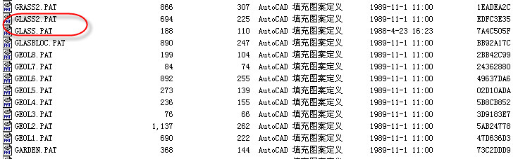

发表于 2008-5-20 19:28:28 | 显示全部楼层 来自: 中国河南安阳
原帖由 胡建 于 2008-5-20 18:17 发表 http://www.3dportal.cn/discuz/images/common/back.gif
- U& H% v+ a% r, o. ]! L不行呀  还是 我没找到 support有2个文件  一个是看到的一个是隐藏的  是那个文件哟 还有我没找到连接
8 ]( O* x6 V" C( n, {0 e
1 z) ]  G* \8 P6 K, o  g. h& R
; S7 Z% x$ S8 [6 t2 d仔细看看本贴的所有帖子,如果还是看不懂或找不到,建议你还是从基本的操作系统学起
9 W7 b3 t; v( P+ ]1 d3 T: G8 y' v# R0 A; j  [. Y
这是解压后的部分内容
$ y$ z9 r6 d. v0 n
" x  x: D2 k7 I/ b! a; n 1111111.png
发表于 2008-5-20 19:37:30 | 显示全部楼层 来自: 中国
是CAD安装文件夹下的Support文件夹。7 e6 y  \: x8 g$ j1 Q1 u4 v9 O
如果你的操作系统安装在C盘,而且在安装CAD程序时,你对安装程序默认的目录没做任何修改,那么这个Support文件夹就是“C:\Program Files\AutoCAD 2005\Support”
