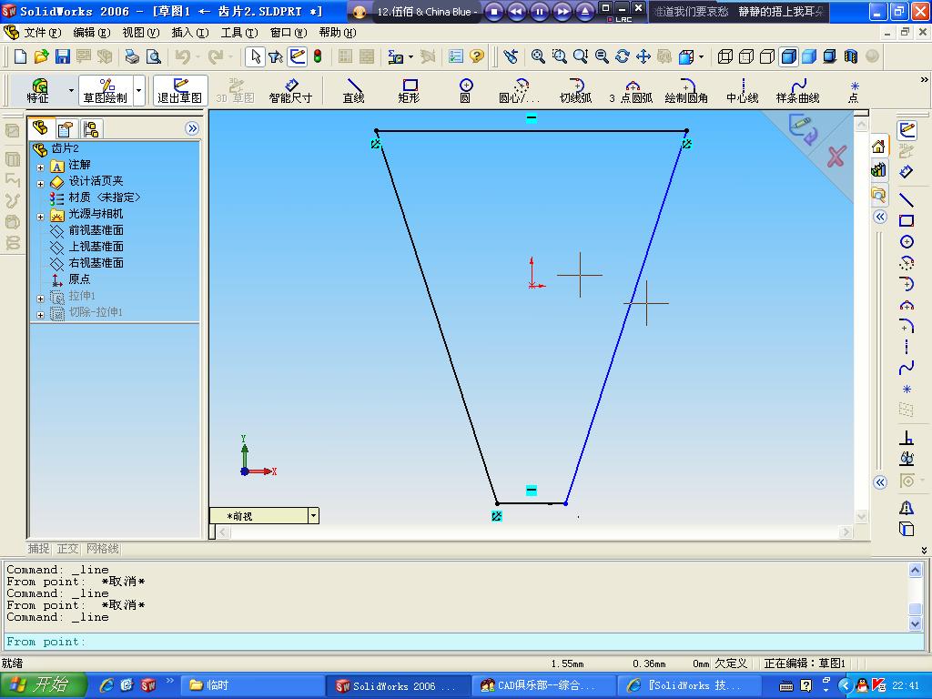

[已解决] 我的鼠标怎么成十字了
发表于 2008-5-13 22:42:57 | 显示全部楼层 |阅读模式 来自: 中国天津
以前用的好好的
) a7 T) P1 X2 |& r5 V# R这两天不知道怎么回事就成了这个样子' |# S9 X% _; l5 ^% `
而且还很难自动捕捉
& s. g2 R, I  ^! Y1 F) A  \' _2 Y9 q请问该怎么解决8 h) i: N" B3 V- I2 ~
谢谢

 楼主| 发表于 2008-5-13 22:44:19 | 显示全部楼层 来自: 中国天津
而且下面那个commond框以前好像也没有的. i1 S4 B: `4 M8 o
刚开始还以为是暂时的3 q% e2 ^# p/ i1 A! Q
但后来发现一直都这样了

发表于 2008-5-13 22:57:04 | 显示全部楼层 来自: 中国重庆
是在工具--插件--SolidWorks 2DEmulator..把这个选项取消就好了...
 楼主| 发表于 2008-5-13 22:57:11 | 显示全部楼层 来自: 中国天津
我这两天都是这样子的4 H* c2 r( Z# X/ Q2 }
重新启动了也没用的0 d% |5 X% x/ T6 ?- e
如果没有什么好的方法的话估计我只能重装软件了
 楼主| 发表于 2008-5-13 22:58:57 | 显示全部楼层 来自: 中国天津
原帖由 anping163 于 2008-5-13 22:57 发表 http://www.3dportal.cn/discuz/images/common/back.gif4 r8 }. p. Z; ~
* c9 W* \: f7 b8 o% E
谢谢!; u/ s) F' O$ z* a. o5 R
现在恢复正常了!
