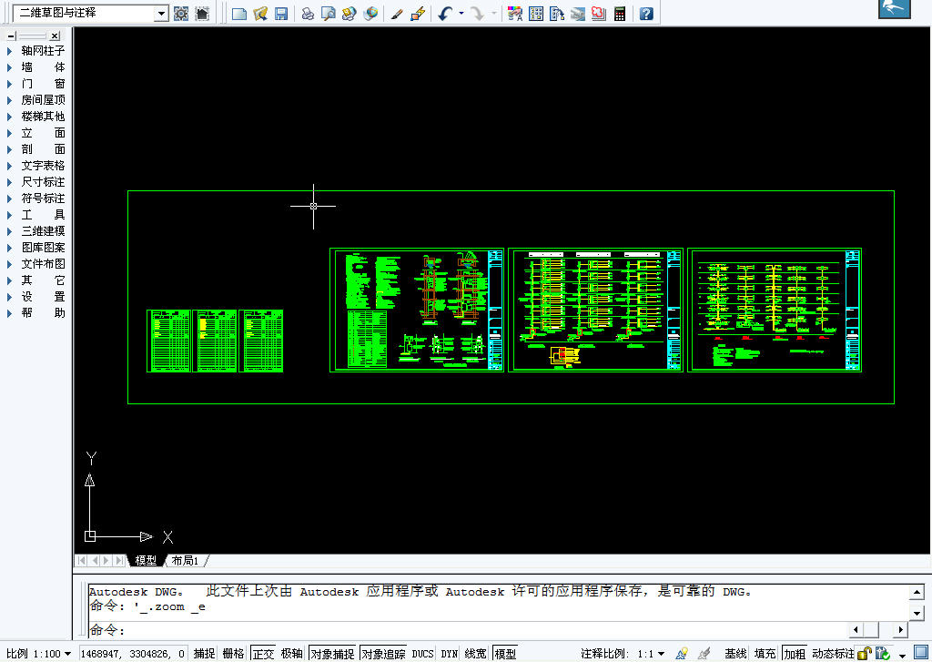

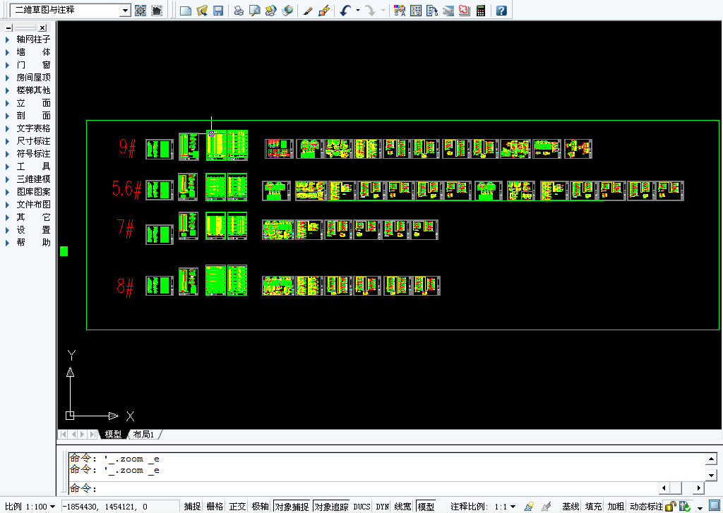

那2图能打开,打开以后可以选文字和代理显示,完成之后就啥也没有了,连读取都没有。

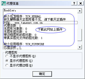

发表于 2008-5-31 08:39:29 | 显示全部楼层 来自: 中国浙江宁波
此图由天正建筑创建,要下载插件才能显示!
