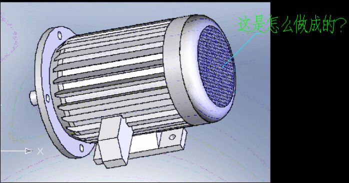

电机后的盖子是么弄的,我试过了,不知么弄的,请指点。

图片关键的地方看不清楚呀?
发表于 2008-5-14 11:23:01 | 显示全部楼层 来自: 中国山东聊城
最好用网纹来表示,如果用切除和阵列表示可能文件比较大!
 楼主| 发表于 2008-5-14 11:53:16 | 显示全部楼层 来自: 中国广东深圳
请大家指点一下,我没看明白。
发表于 2008-5-14 11:58:51 | 显示全部楼层 来自: 中国广东东莞
LZ看看这个也许对你有帮助!
网纹1.rar
786.94 KB, 下载次数: 20
 楼主| 发表于 2008-5-14 12:03:07 | 显示全部楼层 来自: 中国广东深圳
多谢了,我看看呀。
发表于 2008-5-14 12:31:33 | 显示全部楼层 来自: 中国广东韶关
我是用添充阵列做的,要原文件我可以发给你.
发表于 2008-5-14 13:11:22 | 显示全部楼层 来自: 中国广东汕头
7楼的 你还是发一个原文件吧,我也想知道添充阵列是怎样做的

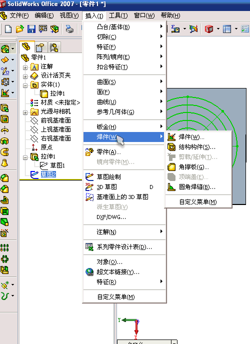

发表于 2008-5-14 13:42:24 | 显示全部楼层 来自: 中国广东中山
用SW06版新增功能“通风口”绘制。
; g. o% J$ p; R5 r0 x 1.gif " k, _" Z- _; z
5 W; ]& a6 T: o; R6 eSW2007: 零件1.rar (320.13 KB, 下载次数: 16)

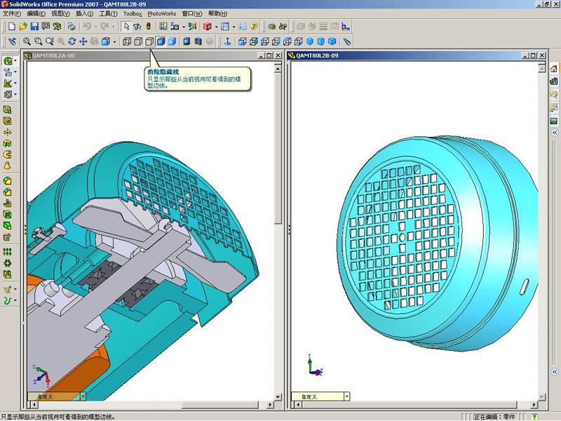

发表于 2008-5-14 15:47:20 | 显示全部楼层 来自: 中国广东佛山
电机
这个是我做的电机后盖
