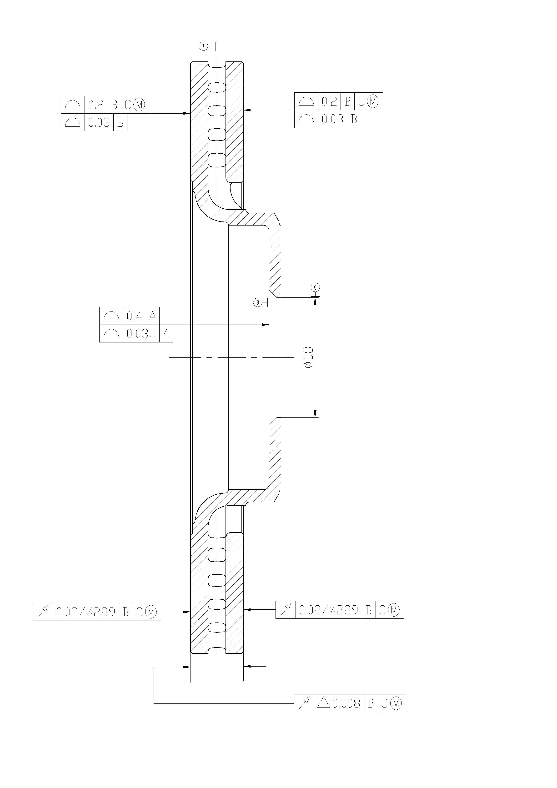

帮忙看一下这个零件图的形位公差,帮忙给解析一下,因为在我经历过的很少有在平面检测轮廓度,谢谢各位帮忙 求助贴 Model (1).pdf (14.42 KB, 下载次数: 3)

我的看法:
" ]3 Q" K: B* f  C, Q: B你的这个图纸标注是否有问题?# ^3 }. f. |: a# s! g1 z4 K
基准的B有两个轮廓度,这个对于同一个基准的数值干涉了。
: _4 u) H0 v( p, ?% v第二:: C, f0 D4 I  R. Z  x. Q' d
跳动是个综合的指标,包含了表面的形状公差
2 p$ M1 v" Y! n三;
" m. ]! {8 m7 M% D% P# a轮廓度是形状公差,哪里来的基准?

回复 2# 的帖子
同意2楼的说法。图中的轮廓度公差大于跳动公差,怎么满足公差要求?

这是通用公司客户来图
发表于 2008-5-16 09:49:49 | 显示全部楼层 来自: 中国江苏南京
这是通用公司客户来图,通用公司也可能会出错啊,不过图中B是面,轮廓度可以是无基准的,也可以是有基准的
发表于 2008-5-16 21:40:21 | 显示全部楼层 来自: 中国江苏常州
我看到的通用的图纸怎么不是这样的啊!!!
