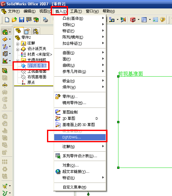

把要复制的CAD图形另存DWG/DXF文件,在SW里点选要插入2D草图的基准面---插入---DWG/DXF,过程中注意选单位(mm)
