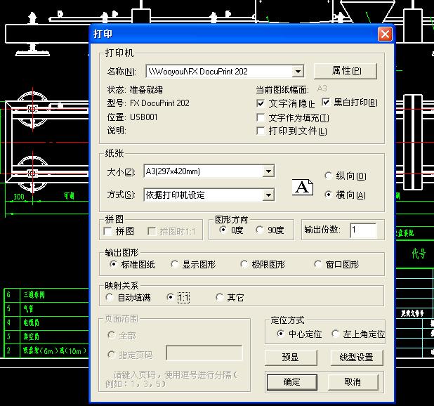

本人用的是电子图板2005,绘图比例1:1,可打印出来的图纸尺寸不是1:1,怎么回事啊?请高手指点。

我试了一下,x方向试对的,y方向就不行了,有没有两全其美的办法呢,再说了,这样打印出来也不好看啊!请大家再想想办法。谢谢!

打印中的映射关系选1:1,再试试。

按下图的设置进行打印就行,不过打印后图框不能打全,但是图纸确实是1:1的

呵呵 你的图纸 大 纸张小 按1:1打印 当然不可以全部打印了 !!

也就是你打印的时候选用了自动填满

不是的,为了验证这个问题,我选的图框和打印机用的纸张是同一型号,还是有这个问题。

打印1:1的图纸你可以将零件复制一个放在图框外面,框选单个零件试试,这样打印出来应该是1:1的了。

打印机都有硬裁剪区,因此自动填满时就不是1:1,选择1:1时,由于图框的外框大小正好与纸张大小一样,一般外框打印不出来,但出图应该是1:1,如果还不是1:1,则可能是打印机的问题。
