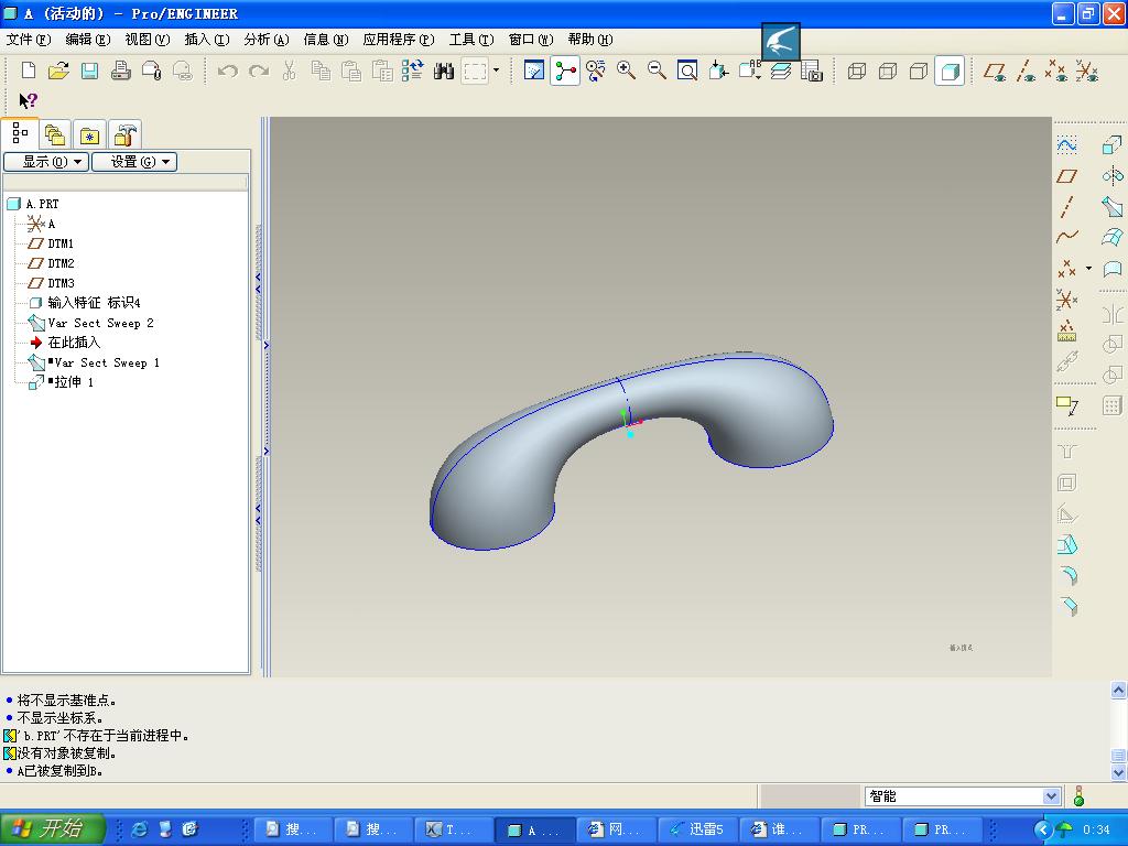

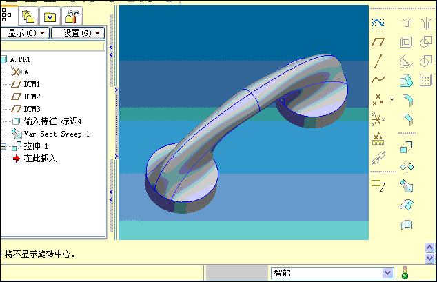

[讨论] 变扫问题
发表于 2008-5-14 11:50:06 | 显示全部楼层 |阅读模式 来自: 中国广东广州

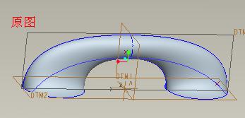

为何别人用变扫可以做出如图的效果,但无论我怎么做也只能是图1的效果,图2为正确的,究竟问题出在那里,这个问题一直在困扰着我,谁能帮下,谢了!附上原图附件,6 O8 l# l5 ~' h1 ~( O5 @+ S
, J% J  \2 ^) D$ |[ 本帖最后由 HTQIANG 于 2008-6-30 11:19 编辑 ]
a.prt.rar
416.9 KB, 下载次数: 39

 楼主| 发表于 2008-5-14 14:56:31 | 显示全部楼层 来自: 中国广东广州
楼上的恐怕也不行,因为我也是做出一个同样的效果,但想做如原图那样的效果却做不出来

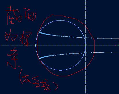

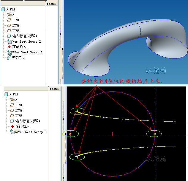

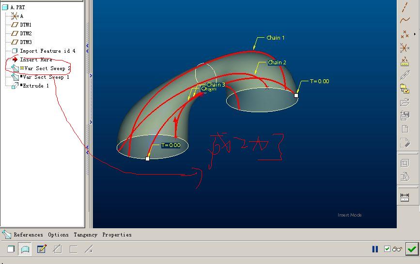

发表于 2008-5-14 15:28:16 | 显示全部楼层 来自: 中国广东深圳
截面的约束要到位." [8 o* ^1 D  r( Z; [
( v2 V8 W. N+ z) i3 U- _[ 本帖最后由 shuyouai 于 2008-5-14 15:39 编辑 ]
发表于 2008-5-14 15:37:16 | 显示全部楼层 来自: 中国辽宁朝阳
你没有用上除截面曲线外的 轨迹线

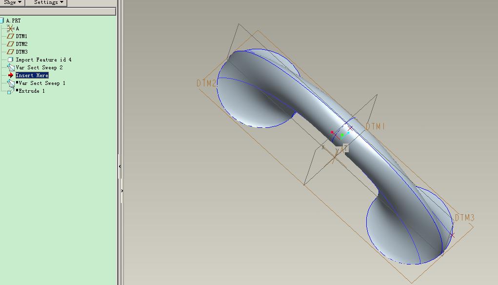

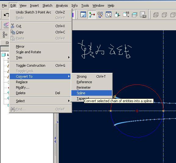

发表于 2008-5-14 20:00:15 | 显示全部楼层 来自: 中国广东深圳
注意截面为云线,3.0m120的贴子
1 R7 M( @# A( t$ l2 s; [4 F. z a.prt.rar (147.92 KB, 下载次数: 10)
发表于 2008-5-14 20:57:27 | 显示全部楼层 来自: 中国广东深圳
转为云线,截面虽参照到了轨迹线上,! S9 }! i. A! g3 G* i3 A. ~
但其形状是有出入的,最明显的地方就是两头部分有点不同.0 a& f; G& Z$ X4 r3 o* Y9 H3 u6 m' O

发表于 2008-5-15 09:37:18 | 显示全部楼层 来自: 中国广东深圳
用两个半圆做,已经很接近了.但在两半圆相接处会有比较明显的棱.! A1 Z- K- y8 D2 S1 }
该题在截面上很容易让人产生错觉,都把它当成是圆.其实它不是圆,而是椭圆.+ d2 f5 ]+ ~3 V+ N$ E

 楼主| 发表于 2008-5-15 16:43:00 | 显示全部楼层 来自: 中国广东广州
我用7楼的方法做出来了,谢谢大家这么热心,曲面那方面我还行,以后可以与大家共同学习!!!

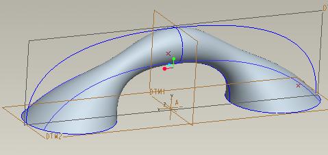

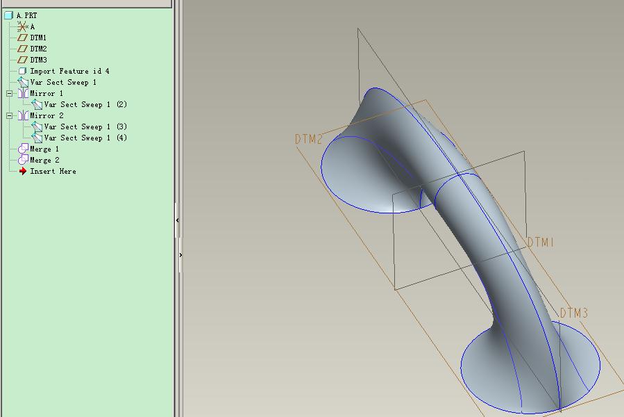

发表于 2008-5-16 00:42:03 | 显示全部楼层 来自: 中国浙江温州
晕得很,我一直以为,这命令只能做双轨扫描的,想不到能做多轨
$ Y2 c; {; v4 [而且居然让我做出了楼主想要的东西,我感觉这真是虚竹下围棋,
+ h9 ~+ v5 q1 D8 `' ^我想做成你们认们错误的物体,都做不出来,真是奇怪了,
4 e  J* P3 P, I! y+ W) \, t+ l- y我的选项和楼主的也一样的,楼主的剖面是椭圆,我自己重做了一个三点圆,就是剖面的不同
) e% H6 y9 i& `7 _5 M# ]5 [# h, H怎么会这么多人做不出来,是不是版本的问题我是用3.0m1207 d; E+ u* A+ E# I0 l
下面上图,和附件 b.prt.rar (223.92 KB, 下载次数: 4)
发表于 2008-5-16 12:30:59 | 显示全部楼层 来自: 中国广东汕头
十三楼的做错了吧,为什么没想到是椭圆呢
发表于 2008-5-16 13:51:26 | 显示全部楼层 来自: 中国吉林长春
十一楼的做法正确,十三楼错误
