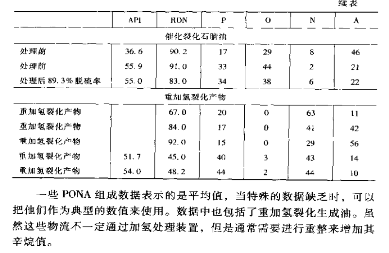

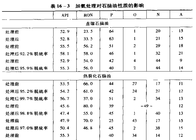

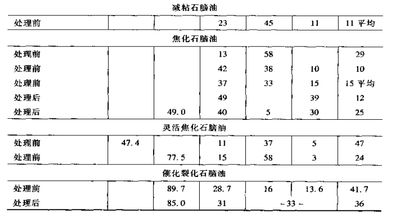

补充一下,截图说明吧,能反映出一些成分的变化。
