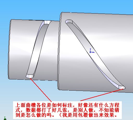

客人有给一张图,大概曲槽如下图,而且还画了展开图,后面还跟了三张方程式,这知这是怎么做出来的。(我是用包覆做的效果,可是方程式怎么出,展开图怎么出。

方程式:
: Z( r( c  f, `* A" d$ U2 \X                            V                 F                           D2                            D39 ]7 E' g; I; |/ S. m, f9 Y
0                         -0。001      18。31                 9。999                  22。58 _: l: b% f1 h; A4 s0 s" m
-0。1                    0。053          18。183         10。153               22。4
! x+ r) U" `% s1 c-0。2                  0。106          18。058           10。306                22。3

先画螺旋线,再沿螺旋线扫描生成螺旋曲面,再和圆柱面生成3D曲线。其他的就简单了。
