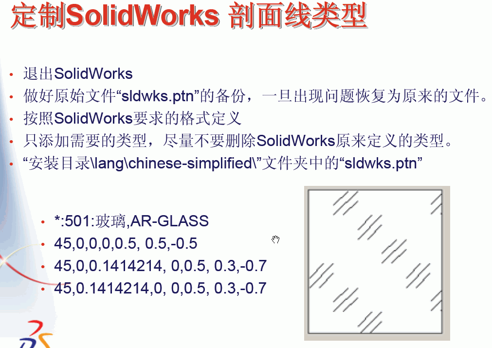

在制图时,填充玻璃的剖面线,但找不到,不知道在SW里有没有国标规定的玻璃剖面线啊?5 a* y  i# E. d, `
如果没有,可以自己制作剖面线么?

找了一遍也没有找到,如果要自己制作要用到二次开发吧。

我有这个剖面线做起来挺简单的,就是改一个剖面线文件就可以了,但我不知道怎么改了,现在资料不在手边
 楼主| 发表于 2008-5-16 11:12:05 | 显示全部楼层 来自: 中国北京
论坛swan2有了解决办法$ ^$ t7 K! t( u! x. p
大家看$ C0 p" B, D8 q, z* B# h
我试了 可以用http://file:///C:/Documents%20and%20Settings/nk/桌面/Snap1
