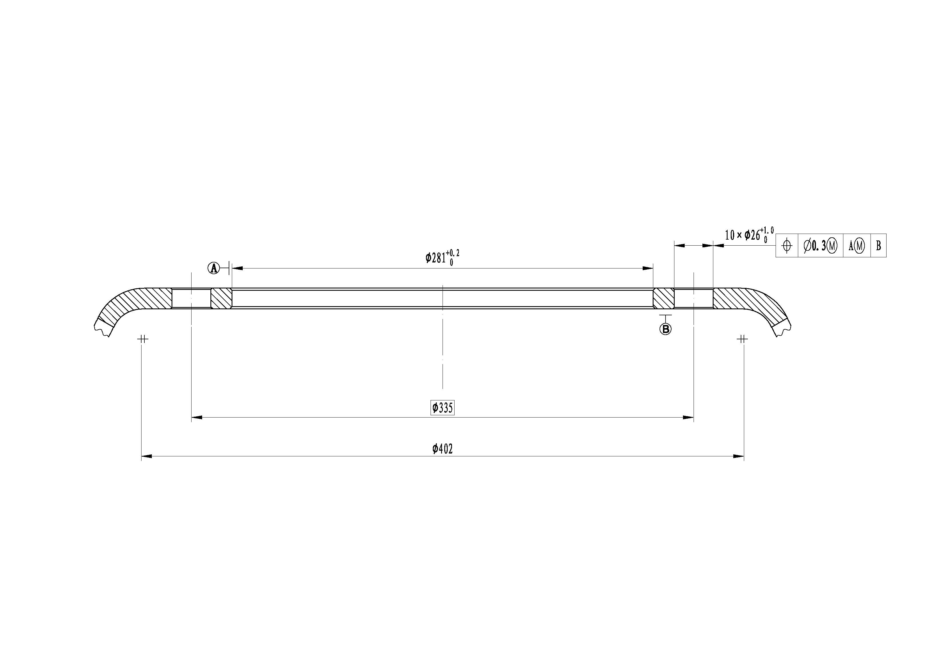

请大侠们赐教,图中的位置度公差怎么来理解??

首先你的位置度的公差里面差异个φ
& a$ Y+ d( E$ d; p, u8 v8 @其次你的这个是个位置度公差和基准都采用最大实体尺寸的标注方式- w, D7 d/ o. J1 q( L0 ]) ]' B
也就是在基准A在最大实体尺寸281的时候,位置度公差可以得到补偿的,
9 R- V  y+ l  ]' r, \* B最大的补偿值是0.20 j0 K2 G9 O/ ?& b
------------------------------3 N' z$ E  c8 E2 ?) V( X
而在10-26孔在最大实体尺寸的时候位置度也可以得到补偿" c4 ^6 c5 s2 Z( u
最大值是1.0
