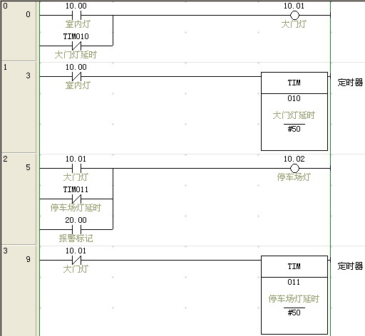

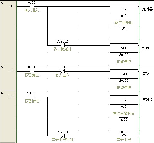

设计要求:一单位的灯光设计要求:当建筑内的灯光全熄灭后,大门口的灯继续亮5S,大门口的灯熄灭后停车场的灯再继续亮5S,此后,若有人进入则警报器拉响10S,闪烁灯闪烁,停车场的灯再次点亮。请问如何设计啊

我用OMRON的CPM2A做的.未上机验证,仅供参考.

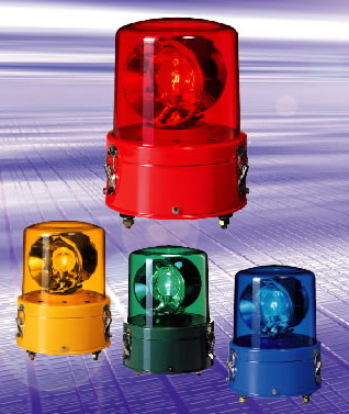

1 X# s* g0 ]7 N5 F& y( {) O  n/ Y" b闪烁灯有现成的卖,接通电源,220或24V,它自己会闪烁.同时有警报声音发出,最好不要用PLC的继电器做几秒一次的切换,容易坏.
- Q5 F8 P, G4 ?7 F3 [
5 a; h5 [2 \+ |6 h- h当然,如果是毕业设计纸上谈兵就另当别论了,为了表现技巧,做个闪烁的程序也不难,不用考虑PLC的可靠性.但是在实际应用中,还是应该避免这种容易出问题的做法.  V: Y* {0 e( q, o* M' e7 @
