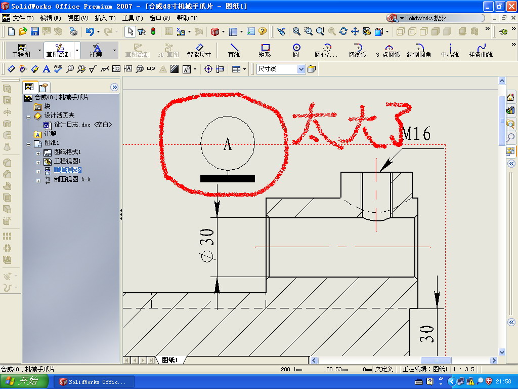

[已解决] 如何改变基准符号的大小?

发表于 2008-5-15 08:26:11 | 显示全部楼层 来自: 中国浙江宁波
我刚试了一下,也不知道如何改起.
" f3 Y' d' y+ I; h+ Q同盼答案
发表于 2008-5-15 09:09:47 | 显示全部楼层 来自: 中国江苏常州
这个应该是国家标准,你选了GB那么大小也就定了。应该是没法改的。
发表于 2008-5-15 09:10:29 | 显示全部楼层 来自: 中国山东聊城
在选项-文件属性-注解字体-把尺寸和注释字体都改为5号字,把其他的改为3.5号字试一下,我的是这样的,标注出的基准符合大小合适。
