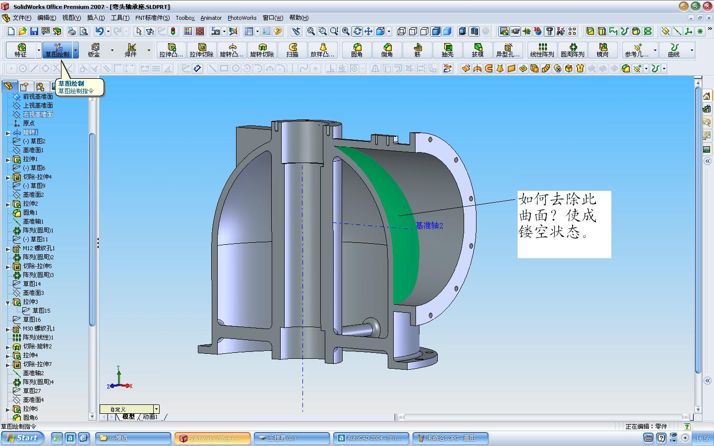

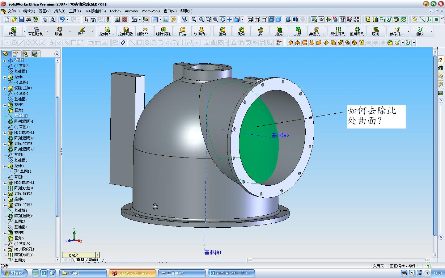

[已解决] 再次麻烦三围高手了
发表于 2008-5-14 19:36:43 | 显示全部楼层 |阅读模式 来自: 中国上海

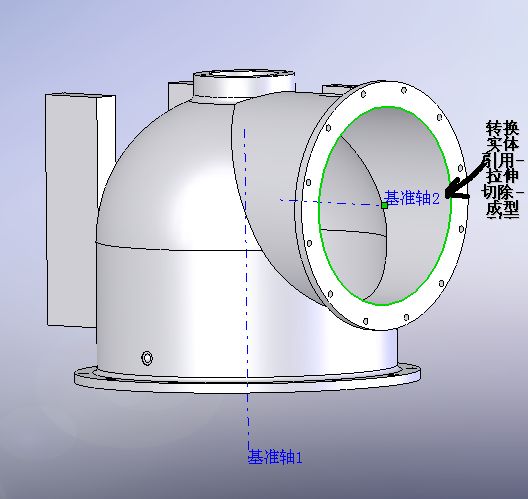

拉伸切除
选中内圆,进行实体引用,然后拉伸切除,成型到面,选切除止面.

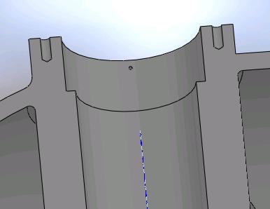

) ?2 G' a; [7 {" O! U$ u& }按照你的办法还是不行,竖直轴承套破了,你仔细看看

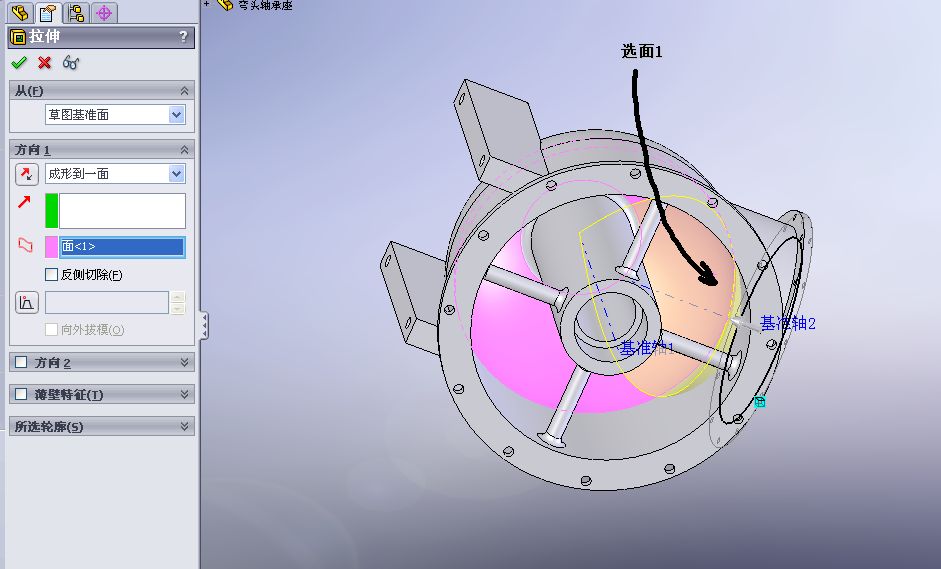

修改建模顺序。先切除圆孔,然后建中心圆柱。

8 i# \% ~) M/ A& i是个办法,但我觉得肯定有方法切除那个多于球面的。
发表于 2008-5-14 22:36:17 | 显示全部楼层 来自: 中国山东临沂
除非外圆球与内圆柱不同时建模,且非融合,选止面后组合应该合要求。还没试验,楼上试验一下。

请问你那个图是否是按照先打孔后建立中心圆柱的思路?
发表于 2008-5-14 22:44:09 | 显示全部楼层 来自: 中国山东临沂
是的,麻烦一点。
